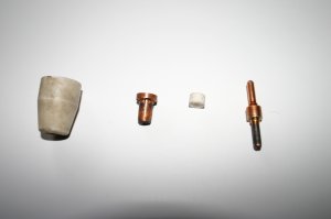

Pánové když už se tady bavíte o hořácích na plasmu potřeboval bych od vás také malou radu.Vlastním stroj CT 416 a nevím kde v ČR sehnat náhradní elektrody případně i keramiku do hořáku.V případě poruchy i celý hořák.Zatím jsem na tyto náhradní díly nenarazil.Je možno je koupit ve státech nebo na webu : ebay.com , ale doprava by snad vyšla více jak samotný matroš?!Všechny mašiny s označením 416 se stejně dělají v Číně, ale kde pak sehnat náhradní díly??
http://www.svarforum.cz/forum/uploads/thumbs/684_img_6388.jpg
http://www.svarforum.cz/forum/uploads/thumbs/684_img_6389.jpg

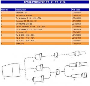

Ach jo. To je typický. Kupovat jakýkoliv stroj (zejména ze zahraničí) bez zajištění spotřebních dílů (teď nemluvím o náhradních dílech, ale o spotřebních, které jsou pro používání životně důležité) je čirý nerozum. Ono se pak snadno může stát, že vás na drahém a špatně dostupném spotřebním materiálu takový stroj doslova sežere. A úspora z levného nákupu může být ta tam. A o plasmách to platí dvojnásob. Koupit plasmu, bez toho abych věděl, jaké díly, kde je koupit a za kolik, tak to je šílenství.
"Naštěstí" to je čínskej hořák. A číňan nic svýho nevymyslí. Prostě něco opráskne. A v tomto případě oprásknul hořák ESAB PT 31. Tedy stejný případ jako píše famoza nahoře. Takže je to jednoduchý. Buď kupovat přímo v Esabu, což cenově vyjde možná stejně jako na tom E-bayi, a nebo se poohlédnout po dalších klonech. Díly na PT-31 dělá více výrobců:
http://www.svarforum.cz/forum/uploads/thumbs/2_esab_pt31.jpg
Teď jen vědět, kde to tady koupit. Já to vím a rád se o to podělím. Ale co za to? Co třeba nějakou básničku? smile
Jen pro info seřazeno podle tvé fotky, zleva:
Vnější hubice (PC 0057) cca 156,- kč
Dýza (PD 022) cca 61,- kč
Difuzor (PE 0014) cca 120,- kč
Elektroda (PR 0030) cca 84,- kč
Všechny ceny jsou aktuální, bez DPH 19%
Tak třeba něco od Erbena?

Takže spotřební díly na hořák PT-31 dělá italský Trafimet. Mají tady zastoupení www.trafimet.cz a taky www.metaweld.cz. Ty ceny jsem bral z ceníku té druhé firmy. Ale pozor! Není to tak jednoduchý. V katalogu Trafimetu díly na žádný ESAB hořák nejsou. Jsou tam jen díly na jakýsi hořák L-TEC. A to je právě ono. Do předešlého příspěvku doplním jejich objednací čísla. Pokud ty díly nebudou mít v ČR, tak je objednají. Vozí se to z nějakého velkého skladu na Slovensku a netrvá to dlouho.

Díval jsem se na to co ten můj hořák potřebuje.Elektroda je tam č.4 je určena pro HF.Špička je č.8.Myslel jsem, že tam sednou ty malé č.3 a 6, ale mýlil jsem se.Keramika je stejná.Jen ta na elekrodě má 6 a 4 dírky.
No nic musím se s tím poprat.Tady je obrázek co tam přijde.
http://www.svarforum.cz/forum/uploads/thumbs/684_plasma.jpg
