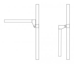

Vždyť to je naprosto stejná konstrukce jako mám já. A podle velikosti i stejných rozměrů. Jen dole nemám ty "výztužné jekle dokola, ale mám vynechanou jednu stranu abyc tam mohl mít židličku. Mám to z těch jeklů 40x40x2 a jako pracovní plocha je 6mm plech. Ten týpek vypadá, že to má jekle taky 40x40 ale tak 5 sílu. To už je na hmotnosti fakt poznat. Ta moje konstrukce bez toho plechu má cca 15kg. http://rellik.rajce.idnes.cz/Moje_dilna … 170257.jpg a nebál bych se na to dát 500kg závaží (pokud by bylo rovnoměrně rozložené a možná i víc). Normálně "na hromadě" do cca 200kg.
Co se týká koleček, stačí je dát jen na jednu stranu a na druhou udělat madla, které se dají sklopit aby nezavazely. wink
něco takového:
http://www.svarforum.cz/forum/uploads/thumbs/3218_rect7270-3-5.png
