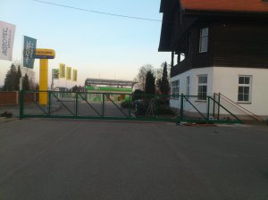

Rejpalové, první byla brána.Do původního stavu už to bohužel nejde, brána byla prodáná a nejsu opica abych lozil po sloupě  lol  http://www.svarforum.cz/forum/uploads/thumbs/8435_google.png

No a přesně na te fotce bych tu bránu utopil a branku bych dal z boku. Takový dvorek, ale i tak se tam normální branka určo vleze

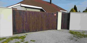

http://www.svarforum.cz/forum/uploads/thumbs/4751_p_20190501_171643.jpg
Takto jsme řešili bránu a branku u nás ne vesnici 20 let nazpátek, není to můj nápad ... odkoukal jsem od sousedů
Omluva za velikost fotky, dávno jsem nepřidával foto ... smile

milosak napsal(a):
peta62 napsal(a):
milosak napsal(a):
To není práh  smile  to je  prostě překážka , nic proti tobě ssrotaku, ale za mě máš palec dolů smile
Ale jak to udelat bez toho nikdo nevymyslel. Pokud je zadani maximalni sirka vrat a dvirka uvnitr, tezko delat jinak. Slo by to lomene, ale to by celou vec strasne zeslozitilo. Mne se to libi.
Peta :
Pokud se podíváš na fotku zepředu (z ulice) tak by šla udělat branka -  sólo na právé straně této brány, bohužel autor asi
nejdříve udělal plot, a potom řešil bránu ??
Samozřejmě my tam nebydlíme, že ? smile ))  Kritizovat nám ovšem nikdo nezakáže ...  smile
Např. soused má taky podobnou branku ve velké pojezdové bráně, ale je pouze nouzová pro případ poruchy, takže jí běžně
nepoužívá a v tom já vidim velký rozdíl, jako řemeslník bych si takovéto řešení ani nedovolil zákazníkovi navrhnout, ale o tom
to tady neni.
Myslim, ze nejvetsi pravdu jsi napsal v tom "jako řemeslník bych si takovéto řešení ani nedovolil zákazníkovi navrhnout". O tom to podle meho presne je, pokud si to dela clovek pro sebe, sam zvazi co chce, co snese a co uz ne, podle toho si to udela. Mne by treba ten prah asi nevadil, prijde mi jako nejmensi zlo, i kdyz chapu, ze nekoho muze drazdit uz treba jen opticky.

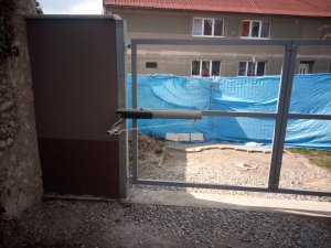

Jde vidět ,že jsi v obraze  ale ATI5002je dosti dlouhá.  no a z řetězu strach nemám   to ti brána s dorazem zase muže skřípnout nohu. Motor BX74 na dvanácti metrech  je trochu náhoda ale možná to líta. Jinak  ta brzda je opravdu pruser ale já jsem pár bran do kopce dělal .Dal jsem tam BK1800 není tak náchylná  na poruchy převodovek  tak že to  tam je i bez brzdy někdy prostě není jiná možnost. Je škoda že ještě nikdo nepřišel s nějakým jiným řešením.

No ZBX je super  ale jak jsem psal už je nedodávají  teď je ZBX7N hodně složitější. Jinak ATI 5002 je podle mého opravdu dostačující a  na rozdíl od Krona  má podstatně  větší  hnací  šroub.  A jak jsi psal o te mechanice ,asi píšeš  o komponentech Cais a jak mají  to svoje podražené  céčko 90 to chodí opravdu dobře ale i tak to není na BX74  já bych dal automaticky BK1800
http://www.svarforum.cz/forum/uploads/thumbs/7156_018.jpg
Tady je prujezd jen deset metru a celkem čtrnáct také na tom cečku Cais

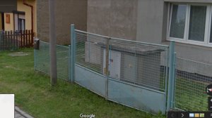

http://www.svarforum.cz/forum/uploads/thumbs/7156_j_014.jpg

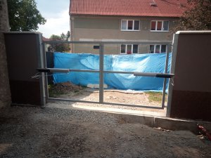

a tady ještě jeden
http://www.svarforum.cz/forum/uploads/thumbs/7156_j_015.jpg
na tom se mi líbí že je to opravdu jednoduché a když dopnou serva je to jako beton ani se to nehne a  tlačí to na střed brány

Jo takhle no tak to jo ja videl lanko prave az od zeme 2 m za branou. Je -li to motor ati lze to bez retezu nebo lan udelat pevne i tak jenom motorama. Lepe to vsak umi phobos od bft ty jsem delal minuly tyden. Tve reseni nevypada spatne osobne bych to tak udelal jen v pripade kdyz by to neslo jinak.

Mě se to opravdu osvědčilo, já zůstávám u řetězu. Je to na principu většího trojůhelníku .
