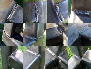

Dobrý večer přeji,
chtěl bych vás znovu požádat o nějaké to zhodnocení svarů bo bych se to rád naučil pořádně.
Vše jekl 50x50x3 (koupil jsem silnější) , Vařeno esab bazická 2.0mm (myslím 121) vše v poloze PA, PB. Transpocket 150. Proud celou dobu nastaven na 75A. Hotstart vypnut.
Osobně se mi vařilo mnohem lépe než minule, žádné průpaly. Trochu se to lepilo. Pořád se mi zdá že mi tam zůstává struska. Pokud je vidět na fotce tak nešla dolů ani kartáčem ve flexe.
http://www.svarforum.cz/forum/uploads/thumbs/2538_svary2.jpg
Prosím do mně.

Sváry jsou sice mizerné, ale to se dá snadno napravit.
a, Máš tam stále málo proudu, pro takovou tloušťku stěny a elektrodu 2 mm by mohlo být i 90 A.
b, Nedržíš správnou délku oblouku. Oblouk by měl být dlouhý maximálně na tloušťku jádra elektrody. Prodloužení oblouku o 1 mm znamená pokles proudu o 15 A!
c, Nedržíš správně sklon elektrody k ose sváru. Elektroda musí být v ose sváru, při pohybu vpřed se záklonem cca 15 stupňů. To platí i u kouťáku.
Všechno se časem vylepší. Až vyvaříš tři balíky elektrod tak už budeš vědět jak na to. Druhou možností je dvou až třídenní zaškolení ve Svářečské škole. To je ale pod úroveň řady zdejších kutilů, kteří raděli volí mnohem dražší systém pokus - omyl - další chyba - pěkný svár, ale nedrží - další pokus atd.

Re: Zkušenosti ze svařování jeklů
Rozumím, zkusím ještě přidat A.
Oblouk moc nenatahuju, spíš ho naopak tlačím podle mě do svaru někdy až moc. Pár pěkných svarů jsem udělal když jsem při posuvu elektrodu plynule oddaloval a přibližoval (jakoby bodoval)
Sklon je pravda, to zapomínám....
Kleště oběma rukama držím.
Kurz zvažuju, ale leda až v zimě. Teď je hodně práce na domě. Kdybych já blbec si ji koupil už před 10 lety když jsem měl na škole fůry času.

Při troše zájmu a snaze se to naučit dá. Tady na těch svárech je vidět, že je špatně vedená elektroda. Já než školu, bych doporučil si sehnat nějakou příručku, přečíst si ji a pak zkoušet. Protože "co dokáže někdo jiný, měl bych dokázat i já".  Trochu problém je víc možností nastavení, které do toho procesu zbytečně vnáší zmatek. Takže: Nevím proč vypínáš Hot start. Nastav ho na cca 30-50%. Ulehčí to zapálení a zahájení sváru. Pokud ti bude zhasínat oblouk při malých proudech jakoby zničeho nic, přidej ARC Force.
Pohyb elektrodou umožnuje vyvtoření správného sváru. Tam, kde je mezera, jde jen o natavení, ale svarový kov můžeš přidávat tam, kde je spára překlenutá. Kde je překlenutá spára je totiž svarová lázeň více ochlazována. Proto může elektroda v této části svarové lázně trochu déle a přidá kov do sváru. Když bude pomalý pohyb tam, kde je mezera, tak vypálíš díru. Z tohohle vychází právě pohyb elektrodou, který se mění podle polohy, šířky sváru a td. Po čese to začne jít samo. Ta jekl se stěnou 3mm bych volil elektrodu 2,5.
