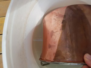

Re: Cínování měděného nádobí
Tady je vidět jak působí kyselina chlorovodíková 1:3...v podstatě ihned po ponoření starého hrnce
http://www.svarforum.cz/forum/uploads/thumbs/8425_20180405_121419.jpg

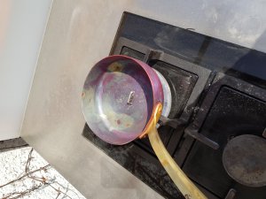

rendlík po lázni před mechanickým čištěním...
http://www.svarforum.cz/forum/uploads/thumbs/8425_20180406_123711.jpg

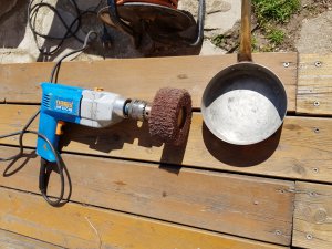

A po...nachystaný na cínování
http://www.svarforum.cz/forum/uploads/thumbs/8425_20180406_124332.jpg

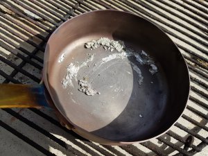

A tady už je všechno špatně smile
http://www.svarforum.cz/forum/uploads/thumbs/8425_20180412_134700.jpg

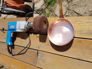

http://www.svarforum.cz/forum/uploads/thumbs/8425_20180412_141423.jpg
Přepálený a bez tavidla. Znova očistit, ten přehřátý cín vyhoď.
Zdenek11 napsal(a):
Díky vám a tomuto fóru to už vím...navíc jsem si  pokřivil rendlík, jak sem vyklepával cín a na vrtačku namotal oblíbený pinewood gaťe ...to byl výbornej den:))
