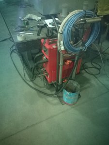

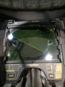

#24 11-11-2019 20:26:06
Re: Ktorú kuklu vybrať?

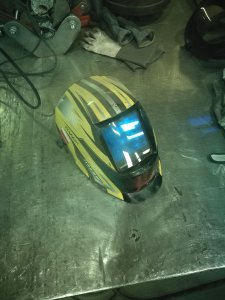

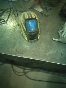

tak som prehadzal tie kowaxky, co sa uz nepouzivaju - tusim to nie su tie "relikove", ale nejake starsie - ale maju tiez 1/1/1/1 big_smilebig_smilebig_smile :
http://www.svarforum.cz/forum/uploads/thumbs/2227_kukla_1.jpg

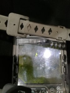

a samozrejme 9100XXi:
http://www.svarforum.cz/forum/uploads/thumbs/2227_kukla_2.jpg

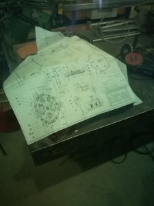

pohlad skrz kowaxku (1/1/1/1):
http://www.svarforum.cz/forum/uploads/thumbs/2227_kukla_3.jpg

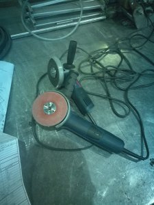

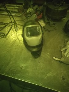

a pohlad skrz speedglasku (1/1/1/2):
http://www.svarforum.cz/forum/uploads/thumbs/2227_kukla_4.jpg
http://www.svarforum.cz/forum/uploads/thumbs/2227_kukla_5.jpg
http://www.svarforum.cz/forum/uploads/thumbs/2227_kukla_6.jpg
http://www.svarforum.cz/forum/uploads/thumbs/2227_kukla_7.jpg
http://www.svarforum.cz/forum/uploads/thumbs/2227_kukla_8.jpg
PS: na oboch kuklach su pouzivane folie, akurat som ich ofukal vzduchom
Editoval rcp (11-11-2019 20:43:19)
