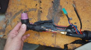

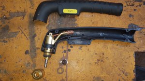

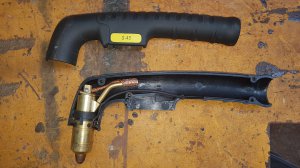

Takže tu sú tie fotky starého a nového horák
http://www.svarforum.cz/forum/uploads/thumbs/4613_20180716_180909.jpg
#5 16-07-2018 19:00:12
janik20
Registrovaný: 01-03-2013
Příspěvky: 32
Re: Plazma, problém s horákom
http://www.svarforum.cz/forum/uploads/thumbs/4613_20180716_180936.jpg

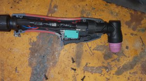

A tu je nový horák
http://www.svarforum.cz/forum/uploads/thumbs/4613_20180716_181120.jpg
http://www.svarforum.cz/forum/uploads/thumbs/4613_20180716_181246.jpg

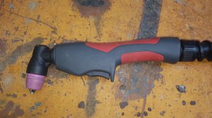

http://www.svarforum.cz/forum/uploads/thumbs/4613_20180716_181414.jpg

Naozaj si stary horak utavil? Pretoze vacsina horakov odide nepozornostou obsluhy ked si nevsimne ze hafnium v elektrode je prec a veselo sa pali dalej.. Tu nevidim utavenu cast horaku kde je elektroda.
A inak je paradny rozdiel medzi horakmi co si dal link a co si sem vlozil fotku noveho horaku. :-)
Nehnevaj sa. Mne sa to pri monitore vidi, ze povodny aj novy horak je OK. Nie je pricina v samotnom stroji?
