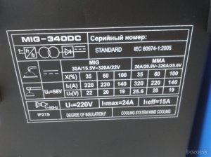

Dik za vlakno k tejto masinke. Tiez si spokojny stymi potenciometrami ako dobre pasuju do prstov? (velmi prijemne)
jedine co sme nevykumali ci tie panty su z plastu alebo kovove celkovo ten stroj je pomerne slusne mechanicky spraveny.
Inak Tlmivka v rezime MIG Ampere je asi posuv a napatie mas posledny ked prepnes prepinac na MMA tak len Ampere.
Obluk tu uz parkrat Jirkati pisal ako to nastavit najlepsie usami wink a ono to funguje...

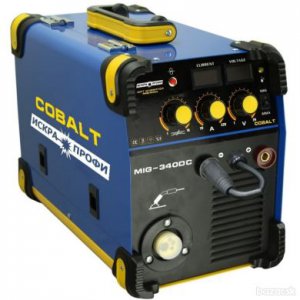

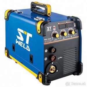

Mimochodom stroj je aj pod takouto znackou
https://stroje.bazar.sk/27475312-zvaracka-co2/
http://www.svarforum.cz/forum/uploads/thumbs/3922_st_mig_vs_laston_95188938.jpg
http://www.svarforum.cz/forum/uploads/thumbs/3922_ba_orig_3363230114_stroje-a-naradie-zvaracia-technika-zvaracka-co2.jpghttp://www.svarforum.cz/forum/uploads/thumbs/3922_ba_orig_3363230260_stroje-a-naradie-zvaracia-technika-zvaracka-co2.jpg

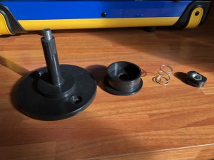

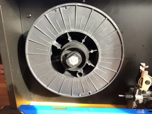

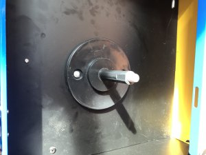

Ahoj. Pořídil jsem tuto svářečku v silnější variantě, tedy 195V. Věřím, že bude vařit dobře, ale ani jsem se k tomu nedostal, protože jsem se trápil s držákem/brzdou cívky. Nasadil jsem 5 kg cívku, dotáhnul na max, ale ta směšná pružinka, co tam je, to vůbec neubrzdí a cívka se bez odporu vesele protáčí. Možná by se s tím pracovat dalo, ale moc se mi to nelíbí. Když jsem hledal po internetu, viděl jsem jiné držáky, které na sobě mají kolík, který zapadne do cívky, a navíc šroub pro regulaci brzdné síly. Např. https://goo.gl/USMA8W nebo https://goo.gl/Ez7mjm. Myslíte, že by takový držák šel do téhle svářečky domontovat při zachování záruky, tzn. přišroubovat do existujících děr? Jsou tam dvě a rozteč je 78 mm. Možná by šel vyrobit nějaký nízkoprofilový adaptér, aby se to tam všechno vešlo. Nebo něco dělám špatně a vám ostatním to brzdí dobře? Podle obrázků na začátku vlákna mám cívku nasazenou správně.

Zřejmě to děláš špatně. Musíš otočit to přední čelo tak, aby cívka byla položena na kratším osazení. Pokud to je naopak, je na unašeči vůle. Pak se to chová tak jak popisujete.

Díky za odpověď. Mám to otočené správně, nebo aspoň stejně jako je na osmém obrázku v prvním příspěvku (https://postimg.cc/image/svn3jezmb/). To čelo můžu jednoduše prsty od cívky odtáhnout bez větší námahy, takže se nedivím, že to nebrzdí. Možná mám ale jen moc vysoké nároky na svářečku za deset tisíc smile

Radsej tu daj svoje foto ako to mas.
Nemas to nahodou opacne poskladane? Tj otoceny ten plastovi klobucik?

Urob fotku toho drziaku cievky (bez cievky s dratom)
Aj toho plastoveho medzikusu co sa pcha do cievky, spruziny a matice.

Tak jsem to všechno vyfotil, viz obrázky níže. Taky jsem natočil video jak to nebrzdí: https://youtu.be/qMQHttDd7Ms
http://www.svarforum.cz/forum/uploads/thumbs/8587_img_3031.jpg
http://www.svarforum.cz/forum/uploads/thumbs/8587_img_3029.jpg
http://www.svarforum.cz/forum/uploads/thumbs/8587_img_3028.jpg

Ked na tom dobrzdovani tak velmi trvas tak ludia tam davaju kusok filcu zvycajne to pomoze
Niekde na fore to uz X-krat riesili proste podlozis a zvaras...

Díky za reakce. Zatím jsem to vyřešil kouskem gumy, která zvyšuje tření. Časem možná přidám lepší držák, ale uvidíme.
