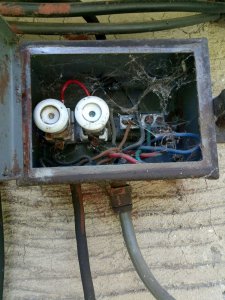

Je to radová zástavba garáží (10) a sú na dva 6A ističe svetelné obvody a dva 10A zásuvkové obvody.ta plechová skrinka by mohol byť hlavný istič - dve poistky sú dnu.velkost netuším
Takže s tým robiť nebudem môcť nič bez súhlasu ostatných majiteľov garáži.

tak tie istice su stare typy,tie vydrzia najviac...nic lepsie sa v tvojom pripade ani nemohlo stat,nechaj ich tak ako su a vyskusaj na to pripojit zvaracku,v tej plechovke moze byt cokolvek...otvor a odfot,ostatny majitelia s tym absolutne nic nemaju mas tam vlastne hodiny !

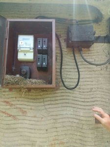

Práve že nemám, to sú spoločné hodiny pre celú zástavbu, faktúra sa rozrátava potom medzi 10. Je to na hlavu, ale sú s tým spokojní a nechcú nič meniť. Príklad ako sa dá na hlúposti celkom profitovať ...

Tak to máme i my v garážích. Naštěstí jsem byl za dobře se starým správcem garáží a natáhnul jsem si svůj vlastní přívod do garáže, dal svůj elektroměr a hotové. Ty 10A jističe dávají schválně, protože v garážích bývají hliníkové dráty malého průřezu a nikdo neví v jakém stavu. Jestli už máte mědědé, tak jedině zjistit jaký průřez kabelů máte a podle toho činit.
