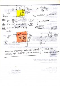

Třeba se Vám bude hodit toto.
http://www.svarforum.cz/forum/uploads/thumbs/7964_stabilizator_24_v_.jpg
nebo taky tady:  https://uloz.to/!ZHZVjHhZElug/stabilizator-24-v-jpg
Editoval JaroslavPavel (12-08-2018 09:34:52)

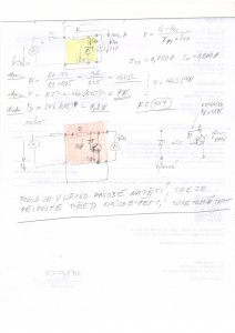

#8 12-08-2018 09:55:11
Re: Usměrňovač UD 160
Jaro, keď už chceš poskytnúť nejaké poznámky alebo schémy, tak to prosím urob aspoň v čitateľnej podobe. Nie je to doslova výčitka, ale no...

Třeba se bude pánovi hodit regulátor se dvěma součástkami , které najde lehce v šufleti.
Pokud bude mít jiné vstupní a výstupní hodnoty, tak si může výpočet provést sám pro právě naměřené hodnoty ....no je to levnější jak kupovat něco na Aliexpresu .
Pokud nebude mít výkonovou diodu tak ji nahradí NPN tranzistorem , taky jej má v šufleti .
Takže do večera mu ventilátor chladí a vedle toho regulátoru nebude vadit , že je napájen ze zdroje proudu  na kterém při svařování spadne napětí někam na 24 až 28 V a chlazení pojede pořád .
Pokud by tam podle výše uvedené rady použil regulátor  typu 7824 , tak mu shoří i motor , protože regulátor se prorazí . Na to jej poradce neupozornil .
Jinak využil jsem přístup na PC , ze kterého mohou nakreslit oskenovat a poslat návrh , jinak jsem bez přístupu , takže bych musel jenom psát , o  tom co jsem nakreslil.
Příležitostně to spravím.
