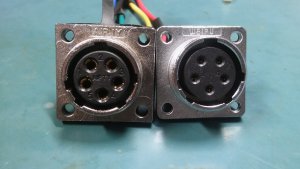

Uz jsem dopatral zapojeni pedalu, az to zase nekdo bude potrebovat, tak prikladam link.
Zapojeni 5pin pedalu 50530
A pouzita 5-ti pinova zasuvka konektoru AIPTY je kompatibilni se zastrckou konektoru typu WS20-5. Na eBay napr. Weipu zde Viz foto zasuvek obou typu:
http://www.svarforum.cz/forum/uploads/thumbs/9048_svarecka_welbach_tig_konstrukce_a_upravy_konektor_pedal.jpg
