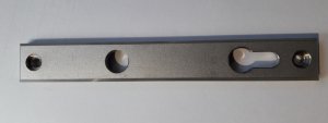

Robi G napsal(a):
To jsou takový bláboly lidí, který jsou přesvědčený, že když nezaberou na nerezu 5 mm šponu, tak to není frézování.
Já mám klon BF25, dělám s tím i nerez, když je potřeba. Pravda, špona není 5 mm, ale jen půl, ale s TK frézou není problém.
Klimbik je mladej, klidně si může koupit nějakej šrot za pár desítek tisíc, dva roky to dávat dohromady, vrazí do toho dalších pár desítek tisíc, ale bude mít produkční frézku (pokud bude mít někoho, kdo mu udělá věci, které na tom sám nedokáže).
Vrtačkofrézky, na které koukal, jsou pro hoby použití, a taky se musej upravit. Vyztužit sloup, zaškrabat vedení, seřídit... Ale vrtat na nich může hned. Je to jiná liga, než klasické mašiny; 130 kilo není nic moc, když klasická má tunu a víc. Prostě má svoje omezení, když si to uvědomí a bude mít čas ubrat materiál na desetkrát místo na dvakrát, proč ne.
Čo na nej vyrábaš , môžeš sem dať foto obrobkov pre predstavu čo to reálne zvládne?
Můžu.
Nerezovej štít s klikou na venkovní branku. Nerez tl 10 mm. Tu kliku jsem nefotil, ale taky se vydařila .
http://www.svarforum.cz/forum/uploads/thumbs/4621_20180306_170121.jpg
http://www.svarforum.cz/forum/uploads/thumbs/4621_20180306_170135.jpg

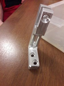

Speciální hliníkovej držák na handbika
http://www.svarforum.cz/forum/uploads/thumbs/4621_20180108_160127.jpg
Všechno je na klasický frézce, nikoliv cnc. Stačí? smile

Pafik: podle me paradni! Bohate staci. Diky za ukazku smile
To ze staci myslim jako na tu kvalitku, obrazky urcite klidne posli dalsi kdyz se ti bude chtit smile

Pafik ďakujem. Asi tak nejako som si to aj predstavoval.

U toho třetího obrázku chybí podstatné slovo, držák na PŘESMYKAČ handbika...
