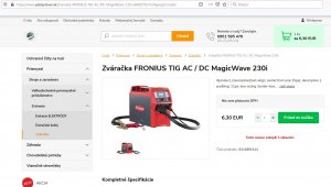

chlapiii.. fronius akosi zlacnil... skoro som spadol zo stolicky..
https://www.polskytovar.sk/Zvaracka-FRO … #googtrans(sk)
http://www.svarforum.cz/forum/uploads/thumbs/3907_fronius.jpg

kurnik chlapi nekupujte to ako rozky sak som pred chvilkou pozeral ze 7 ludi a uz je 31 big_smile (ironia)... pre menej chapavych..
idem dat obrazok ked to zmizne aby aj nase deti vedeli ako sme lacno zily tongue
https://i.postimg.cc/tJBNwbHB/polskytovar-fronius.jpg
tu je zaloha obrazku https://upx.cz/uBW

By mě zajímalo kdo a kolik si jich za těch 6,3 objednal?
