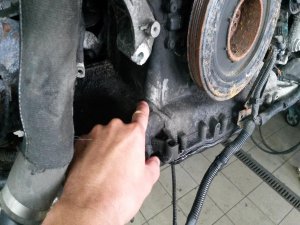

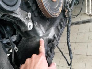

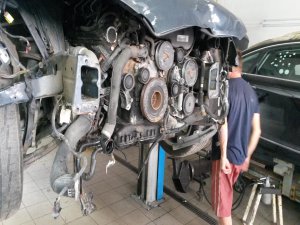

Zdravím vespolek. Naskytl se mi kšeftík na opravu motoru, na kterém je naprasknutá část krytu rozvodů. Mělo by se to provést přímo na autě, kde bude sundaná olejová vana a nebude tam předek auta - viz foto. V místě nejsou žádné mazací kanálky ani tam nebude žádný tlak. Požadavek je to nějak zavařit aby to prasklé nebylo i s tím, že bude trochu prosakovat olej pokud by to dobře vařit nešlo. Tohle se mi trochu nelíbí, ale budiž. Osobně jsem navrhoval spíš tam vybrousit menší drážku a zatmelit tekutým kovem. Co si o tom myslíte a jak byste případně postupovali? Díky za případné náměty, rady, konzultace... smile

Já bych asi začal svařováním a uvidíš  co se bude dít. Je spíše otázkou  jakým drátem? Fontargen A 411 že by ? Poslední rozhodnutí bude určo na tobě  Jak jsi říkal přebrousit a lepit To mužeš potom, jak to nepujde
#3 14-09-2018 15:44:09
Re: Konzultace - názor - rada. Oprava motoru audi
radsej by som pouzil ten tekuty kov,zaujimalo by ma ako tam mohla ta prasklina vzniknut ? nebude to praskat dalej ?
#4 14-09-2018 15:57:07
hmm, odmastit, očistit frézkou, trošku ohřát aby se trochu vypálil olej no a švajcnout, odspoda nahoru, máte to krásně přístupný, na hlínu Alsi5, když by to svítilo modře a svár se odlupoval, tak čistým hořčíkem, občas se na hořčíkový blok narazí....s litinovým blokem si poradíte sám, běžný,hi, když by to moc nešlo tak tam zmákněte můstky a pak to dolepte, ať se povede....

pavol.sk napsal(a):
ta prasklina je najskor nasledok buracky /a odtrhnuteho snad kompresora alebo alternatora/ ked vidim ako je natiahnute oko nad prasklinou...
Bola to celovica a ako to maju narvane pod kapotou tak je to dost bezne :-) tiez to riesim u nas v servise... Ak by siel motor na vymenu tak totalka ista a je mu prd.V tomto pripade to je asi najskor len kryt ale s pracou na vymenu by tobolo tiez drahe ...hmmmm
ako pise Evita. Zvarat to ide .-) vycisit prehriat ..ak to bude bublinkovat zabrusit a zase zvar...bude to OK... Pristup na velku paradu.

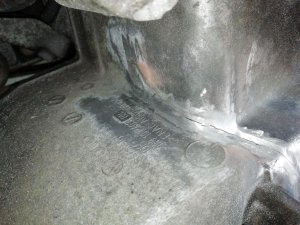

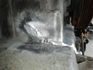

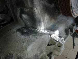

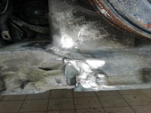

Takže hlásím (snad) úspěch. 50% jsem nemusel ani přebrušovat. Nejhorší to bylo z boku kde nebylo moc místa a mezi výlitky od šrubů na vanu. Drát jsem ten nakonec měl OK Tigrod 4047 podle popisku na výlitku. Po větším vyčištění bylo vidět celé složení což bylo ENAC AlSi9CU3(Fe) Konkrétně tohle složení se dá dohledat na netu co všechno to obsahuje. No nicméně svařit to šlo celkem pěkně, dokonce se to samo slévalo dohromady. Nebýt tam mísení výparů z vnitřní olejové náplně a celkem špatný přístup, tak by to šlo zavařit i na pohled. Na fotkách je za boční stěna ještě bez posledního návaru, který jsem si pak zapomněl vyfotit. No nicméně "zákazník" byl spokojený...  smile

Na tu elektriku jsem upozorňoval, takže jestli to pak dál pojede nebo ne je mi celkem šumák. Kostru jak je vidět jsem měl kousek od svařovaného místa. Jinak se u takového svařování doporučuje odpojit alternátor, kvůli zpětnému proudu který umí odpálit regulátor a diody. Tady altík nebyl vůbec stejně jako baterie. No sám jsem zvědavý. zítra to chtějí zkusit nastartovat. Jinak v prostoru olejové vany byly ještě nějaké plastové díly (uvnitř motoru), podle všeho šlo ale spíš o bakelit a teplotu to sneslo dobře. Víceméně muselo, on i ten olej mívá teploty kolem 100°C...
