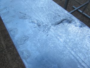

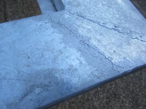

Dobré poledne,
kamarád svářeč dělal pro nějakého bohatého investora prostřednictím jeho "architekta" masivní posuvnou bránu, vše svařil, zabrousil a zaleštil, udělal odtokové otvory v rozích a to je vše. Pak si bránu nechal investor odvézt na žárový zinek. Výsledek je viz fota - hrozný (takto vypadá celá brána, zde jen 2 detaily)... Kamarád nic povrchově neupravoval, jekly neodmašťoval od konzervačního oleje. Zinkoval to poměrně renomovaný obchod s hutním materiálem s mnoha pobočkami, který nabízí i služby zinkování v nějaké své  smluvní zinkovně na pozadí. Pak výsledek zinkovny   bohužel řádně nepřevzal nikdo, ani obchod s hutním materiálem,  ani finální investor, ani ten jeho "prostředník architekt" a nakonec brána zase skončila znenadání vyložená u kamaráda "ať to nějak opraví".
Kde se stala podle vás technologická chyba a na koho má  z hlediska odpovědnostního řetězce spadnout černý Petr a od koho případně vymáhat náhradu škody?
Díky za názory

U nas v praci davame zinkovat do dvoch firiem a nikdy nic neprislo dokonale vzdy sa to este upravuje a raz sme davali zinkovat velku plosinu z U profilov. Zo spodu katastrofa v rohoch normalne take bubliny ako keby ked sme to popraskali bolo tam vela bordelu a ziaden zinok

V zinkovně a) na běžné zákazníky dělají ramena  b) šetří a nečistí lázeň, proto někdy je zinek jak víno jindy jak hnuj c) kolísá jim teplota d) dělají tam s prominutím paka, co jim je všechno fuk  Heslo dne:  Hlavně zaplatit !

Na prvej fotke je vidieť stopu po zavesení na drôt. Zatreli to zinkovou farbou. Treba myslieť aj na možnosť rozumného zavesenia.
Na druhej klasika , bordel v zinku. Stáva sa to najmä pri vysokých bránach , kedy sa rozvíri usadený kal na dne zinkovej vane.
Bude sa tá brána ešte farbiť , alebo zostáva v zinku?

Najlepšie zájsť osobne do zinkovne a popozerať si hotové výrobky ako to vyzerá. Ja chodím do dvoch zinkovní a čo sa povrchu týka je to značný rozdiel. Žiaľ tá kvalitnejšia má malú vaňu a nie všetky moje výrobky sa tam zmestia. Vo wiegli majú veľké vane a silné žeriavy. Navešajú toho na vešiak nahusto vedľa seba čo najviac. Pri vyťahovaní sa všetko navzájom ofrká a je to ako hnoj...
