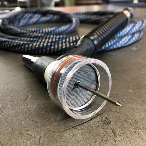

Rada hořák Fronius Transtig 1750 puls
Prosím o radu jestli se dá koupit nějaký hořák tohoto typu. Něco jemného lehkého na svařování malých věcí u stolu plechařina+jackl vadí mi klasický hořák od Froniuse je pro mě dost robustní.Koupit se dá ale nevím jestli bude sedět na Froniuse. Tak jestli někdo nemá skušenost. Popřípadě jestli to jde nějak předělat nějaká redukce díky. Nebo www stránky kde se dá sehnat.

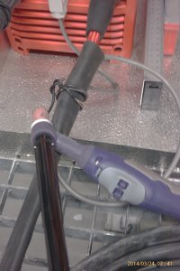

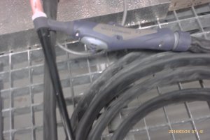

u froniusu je to trosku zlozitejsie, kedze ma argon vedeny stredom bajonetu
ja som mal svojho casu k 1750-ke horak parweld - kupovany u HALA-WELDING http://www.hala-welding.cz/
musel som mu ale z katalogu presne vyspecifikovat silove aj ovladacie pripojenie (konektory)
parweld samozrejme ponuka aj "pripojenie pre fronius" - myslim, ze podobne to budu mat aj dalsi vyrobcovia (binzel, parker, ...)
http://www.svarforum.cz/forum/uploads/thumbs/2227_imag0161.jpg
http://www.svarforum.cz/forum/uploads/thumbs/2227_imag0160.jpg
http://www.svarforum.cz/forum/uploads/thumbs/2227_imag0159.jpg
existuju aj rozne "specialne" adaptery, bohuzial za "specialne" ceny - touto cestou by som sa neuberal
https://www.schweiss-shop.de/fronius/fr … 847WSG0062
aky mas horak k tej 1750-ke?
mne osobne naopak fronius horaky TTG1600/TTW3000 "sedia" viac, ako binzelacka SR17/SR26-ka
biznelacka SR9/SR20 sa este da

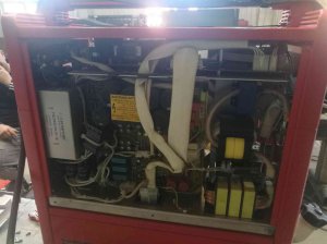

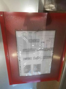

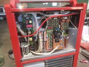

ani fotky toho magica, ktoreho opravoval mi neposiela - nevadi, ja som si dnes vyfukaval vzduchom svojho magica, takze mu posielam obrazky, az vie, ako vyzera taky magic zvnutra big_smile - aj s blokovou schemou nalepenou na skrinke
http://www.svarforum.cz/forum/uploads/thumbs/2227_img_20180924_171444.jpg
http://www.svarforum.cz/forum/uploads/thumbs/2227_img_20180924_171449.jpg
http://www.svarforum.cz/forum/uploads/thumbs/2227_img_20180924_171453.jpg

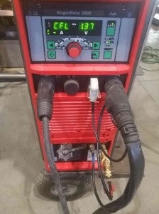

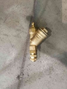

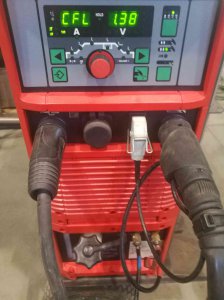

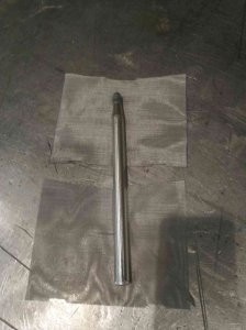

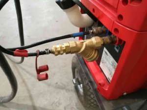

Na tom samozrejme moze byt kus pravdy, napr. dnes som si dorabal filter na vodne chladenie - na dielni zamestnancom odislo v poslednej dobe par cerpadiel - boli to rozne starsie masiny - servisak hovoril nieco o tom, ze sa z medeneho vodica v horaku odlupuju supinky, ktore sa usadzaju v nadrzke na chladiacu kvapalinu - a kedze sa mi nechcelo "vyhodit" 150€ za filter s cervenym slachtickym logom, tak som si "nieco" poskladal za cca 12€ (1/4" mosadzny filter, rychlospojka, trn)
skusal som pre kazdy pripad zmerat aj prietok kvapaliny bez filtra a s filtrom - v oboch pripadoch tam bolo nieco okolo 1,4 litra/minutu - vid. posledne dve fotografie
http://www.svarforum.cz/forum/uploads/thumbs/2227_img_20180924_103948.jpg
http://www.svarforum.cz/forum/uploads/thumbs/2227_img_20180924_103937.jpg
http://www.svarforum.cz/forum/uploads/thumbs/2227_img_20180924_160947.jpg
http://www.svarforum.cz/forum/uploads/thumbs/2227_img_20180924_160827.jpg
