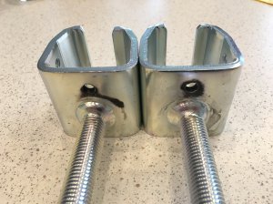

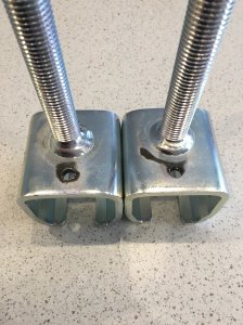

Ahoj, řeším problém s černými fleky v blízkosti svaru po galvanickém zinkování. Nevím jestli je to chyba v technologii povrchové úpravy a nebo třeba svarem (parametrama), přídavným materiálem, mastnotou polotovarů. Díky za rady.

Ako si ochranil zavit pred zinkom ? Respektivne zinkovna ?

To není ani tak v blízkosti svaru jako spíš díry v které nejspíš byl háček aby to mohli ponořit do zinku. Tohle je problém zinkovny. Jestli je to mastné nebo ne, je celkem jedno. Před zinkem to prochází kyselinou, která to očistí. Díly jen nesmí být moc rezivé, to pak zinek nechytne, nebo to přímo zinkovna nepřijme. Osobně bych to zkusil reklamovat...

Galvanicky zinek dela normalne binec, zarovy je oneco lepší zavit na vyrobku lze ochranit pokud je to nejaky vnitrní zavitt tak se tam dava šroubek  a zavit se natře grafitovou vazelinou. a vnejsí  jako zavitova tyc možna přelakovat bezbarvym lakem na barvu nebo bezbarvy lak zinek nechytne ani ho nedokaže kyselina narušit..

Já si myslím, jako Rellik, že to bylo v tom místě zavěšené a drátek, na kterém to viselo byl utažený, takže skoro ležel na plechu.

Vrták alebo razník niekto mazal silikonom.
