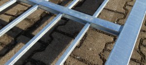

Dobrý den, prosím o radu.
Chtěl bych svařit mříž jako je na obrázku (technologii MAG), a následně nechat pozinkovat.
http://www.svarforum.cz/forum/uploads/thumbs/8675_img_2343-604x270.jpg
Ale mezi pásovinou a čtyř hranou tyčí vzniká spára, bez možnosti spoj přivařit po celém obvodě.
Dočetl jsem se v zásadách správné konstrukce před zinkováním, vyhýbat se přeplátovaným povrchům, které nejsou svařeny po celém obvodě.
Jak je to v tomto případe, je nějaké pravidlo, že do určitých cm2 přeplátovaného spoje se spára neřeší?
Nebo jinak řečeno, pokud to tak zavařím jak je na foto, nevznikne zde potenciální místo, kde to jako první začne rezivět.
Předem děkuji za odpověď.

Když se seznámíte s technologií žárového pozinkování tak zjistíte, že první operací je moření v kyselině. Pak je oplach a namočení do poměrně husté lázně tekutého zinku. Proto se nedoporučují žádné neuzavřené plochy, protože v nich zůstane kyselina se všemi pozdějšími následky.
Budete asi muset konstrukci upravit tak, aby taková místa nevznikala, jinak si výrazně zkrátíte její životnost.

S trochou šikovnosti se to dá zavařit MIGem i uvnitř. Nebo asi lépe MMA, elektroda je hodně úzká a lépe se tam s ní dostanete. U nás v práci vyrábí kované brány s podobným sestavením jako máte na obrázku a taky to nikdo neřeší. Jen se na koncích bodne šprušle hranol k pásovině a .....

pokud konstrukce musí být tak jak je, spáru bych přiznal, třeba podložením 2 (2,5) zbytkem elektrody, kouskem plechu. Lehce stahnout svěrkou, po zavaření ihned podložku vytrhnout (než to vystydne), spára nebude téměř vidět a kyselina vypláchnout půjde. Když bůh a zinkovač dá dojde k zalití spáry komplet.
Vařit to musí profík aby nebyly na pásovině vruby smile
