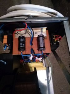

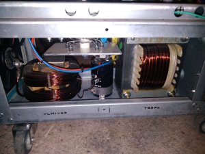

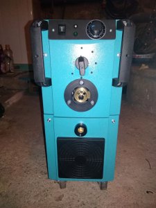

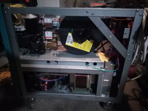

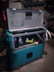

Zdar, takže som sa konečne dokopal k tomu aby som konečne dokončil rozrobenú (asi pol roka) Co2 zváračku. Viem, že ich je na trhu plná sranda , ale kúpiť je jedna vec a vyrobiť niečo rukami je druhá vec a osobne som radšej ak mám doma veci k robote viac menej spravené systémom DIY - teda vyrobené ručne (teda tie, ktoré sa dajú). Ale k veci... Zváračka je riešená ako odbočková a vychádza z osvedčeného modelu českého omicronu (nechcem robiť reklamu), konkrétne sa jedná o model OMI 165. Zváračka umožňuje zváranie s plynom (MIG) a aj bez plynu (MAG) a to prepólovaním výstupu vo vnútri stroja.
Diely ktoré som použil k stavbe boli :

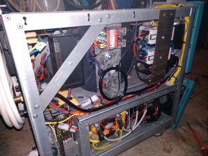

Zváracie trafo 165A
Tlmivka 165A
Usmerňovač 165A
Dvoj kladkový podávač z kladkami 0.6 a 0.8 mm
Skrinka bola použitá od kolegu z fóra svetelektro.com Meraka, konkrétne sa jednalo o skrinku zo záložného zdroja, ktorá prešla drobnými úpravami, tak aby do toho všetko "sadlo" a bol s tým miestami boj big_smile . Rovnako aj vyhladzovací kondenzátor je od neho (10000 uF/63V). Ďakujem :agree:

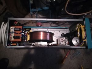

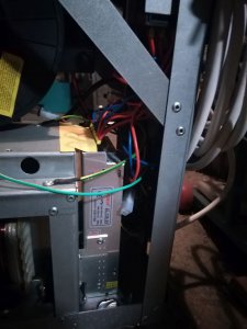

A tu končí celá podobnosť z modelom spomínaným vyššie, nakoľko som upustil (kvôli miestu v skrini) od napájania klasickým trafom a použil som spínaný zdroj 230V AC / 24V DC / 5A. Tento zdroj napája všetky drobnosti použité pri stavbe - ventil plynu, pomocné relé pre riadenie ventilu,spínanie od horáka, ovládanie posuvu drôtu (aliexpress 7€) a 2 ks ventilátorov 50mm a 60mm na 24V DC. Zváračka je doplnená jednoduchým, no účinným systémom "Softstart" (kvôli tomu, že mi pri teste na nečisto dokázala zhodiť pri 4tej polohe spoľahlivo 25A istič). Inšpiráciu naň som čerpal z netu "svarforum" link tu : http://www.svarforum.cz/forum/zobrobr.p … azvu-1.png

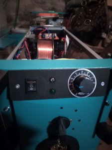

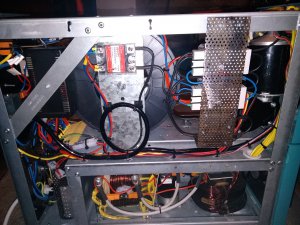

Zváračka obsahuje aj "sofistikovanú" ( :biggrin: ) , ale pritom funkčnú jednotku pre dofuk plynu, ktorej základom je troj polohový spínač, ktorý je napojený na 2ks kondenzátorov (1000uF a 3300uF), z následným napojením na ventil plynu. Pri polohe "1" je dofuk 1 sekunda, poloha "0" je bez dofuku a poloha "2" je dofuk 3 sekundy. Ovládací panel ešte obsahuje kontrolku zapnutia (spodná zelená LED), kontrolku prehriatia "horná číra samoblikajúca LED) a ovládanie posuvu zo stupnicou, kvôli lepšiemu nastaveniu posuvu pri rozličných materiáloch a prúdoch.

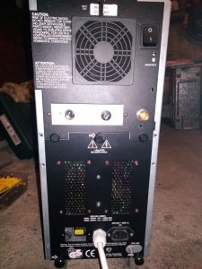

Zadná strana obsahuje prieduch zadného ventilátora, ventil ochranného plynu, zásuvku na pripojenie ohrevu plynu (24V DC/4A) chráneného poistkou 4A, sieťovým prívodom a vývodom "220V AC OUT) pre napojenie prípadného ďalšieho zariadenia (napr. externé chladenie horáka).

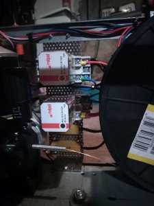

Spínanie silovej časti je riešené polovodičovým relé SSR (nie čínskym).
Takže "kukajte", pokiaľ sú otázky, tak ich rád zodpoviem. Ďakujem

Zdar, tak nieje tam pouzita riadiaca jednotka aku ma original stroj. Nie je to "skladacka" aj ked su tam z nej brane diely, Softstart som riesil podobne ako je robeny originalny modul, ale pouzil som ine - vykonnejsie rele. Odpory su 2 pre lepsie rozlozenie zataze. Napajanie  "vnutra" nieje trafom, ale pulznym zdrojom, cize vsetky veci su na DC +24V.

Dakujem Rellik smile nad meradlami som po poravde zatial neuvazoval, nakolko je to odbockova masina (nie je tam riadenie enkoderom) cize prepinanie 6 polohove, snazil som sa ju spravit z co najmenej ovladacimi prvkami, preto som upustil od dielu KTC112, aj ked viem, ze je to kvalitne spravena vec, ale aspon sa nema co pokazit big_smile, cele teda aspon kupovane diely ma stali cca 300€, viem, ze lacnejsie by bolo kupit, ale ja si najradsej taketo veci robim sam smile Nie dost, ze zvaracky opravujem, tak viem jak su porobene big_smile
