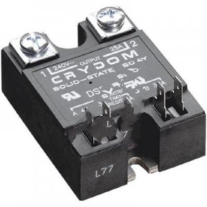

SSR je skratka Solid State Relay a je to akože elektronický stýkač. Môže obsahovať aj timer, na nastavenie času oneskorenia zopnutia.
http://www.svarforum.cz/forum/uploads/thumbs/3294_bb0cf31d-74cc-4a26-bd9c-f9b6a0bafe8a_1ada1bfeba91e8f7bad128e875ebad468.jpeg
