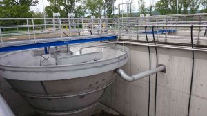

Vsetko ide osetrit, existuju rozne stany a pod.
Napr. take COV-ky sa dnes uz takmer vyhradne robia z nerezu a zvaraju sa prave tigom - nie ze by elektrodou neslo zvarat nerez, ale zvarat elektrodou ponad hlavu, alebo vo vykope trubku s 2mm stenou asi tiez nebude "to prave orechove"....
http://www.svarforum.cz/forum/uploads/thumbs/2227_dsc_0044_4a.jpg
Samozrejme suhlasim, ze elektroda je najmenej narocna na pripravu, prostredie, pociatocne financne investicie...
