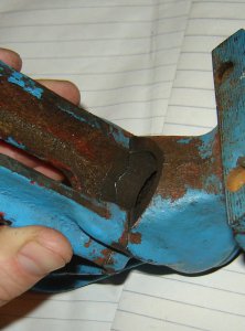

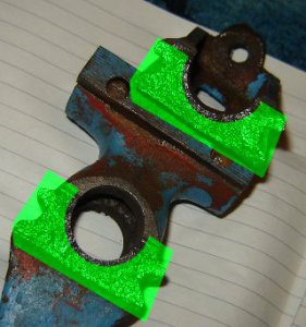

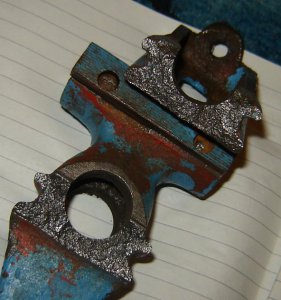

Tak se chystam dát si dohromady svěráček po dědovi. Nechci v něm ohejbat 10 tyče, spíš jen tak na přidržení něčeho když pájim nebo tak, na velký věci mam YORK100.
Materiál litina - lom 100% křehký.
Zlomený už to bude minimálně 10 let, takže se na lomový plochy dostaly barvy i oleje.
Další problém že nemam pak tu vnitřní plochu jak obrobit, takže tu válcovou vodící plochu necham jak je a z druhý strany bych chtěl vybrousit dost hluboký U (1-2mm od té válcové plochy) a to vyvařit několika vrstvama pomocí výše zmíněné UTP 86 FN na střídavým trafu s předehřevem.
Tenhle postup mi ale asi nadělá paseku s tvarovou deformací, takže trochu to od sebe odehnout, aby se pnutím ve svarech plochy dorovnaly.
Co jsem to tu četl o broušení kotoučem na litinu? .. to nemužu vybrousit béžným kotoučem na kov?
http://www.svarforum.cz/forum/uploads/thumbs/3195_sverak_1.jpg http://www.svarforum.cz/forum/uploads/thumbs/3195_sverak_2.jpg
Tahhle bych chtěl dát svary
http://www.svarforum.cz/forum/uploads/thumbs/3195_sverak_3.jpg
Trafačka TR 120
Einhell SGA 175 Turbo - starej, dobrej červenej Einhell
