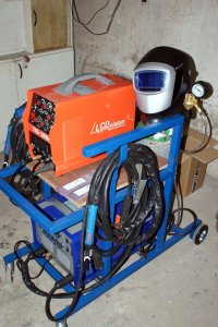

ahoj mira, tu mas dva voziky od prispievatelov tu na fore. (urcite si ich videl ale ked si zalozil tento topic dam to aj sem). aj mna by zaujimali tie voziky pre inspiraciu (+ mam zaujem o "HOMEMADE" vodne chladenia na horak TIG)
http://www.svarforum.cz/forum/zobrobr.p … 280496.jpg
http://www.svarforum.cz/forum/zobrobr.p … nd_tig.jpg

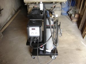

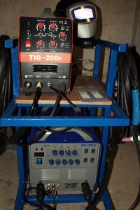

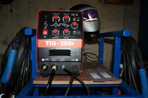

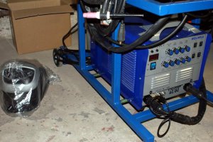

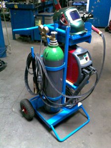

Tak jsem si vytvořil taky vozík na nového miláčka ( aby se neválela jen tak ) a zároveň první svářecí úkol .
Mírně inspirováno "oldasem" a vozíkem firmy Migatronic .
Je na něm ale místo pro dvě lahve - 6 kg CO2 a 20 litrů Argonu nebo směsi .
Dole je přihrádka na cívky , nahoře šuplík z plastové přepravky , dva jekly nastojato pro uložení drátů na Tig .
Materiál Jekl 40x40x2 , celkem 10 metrů , plech tl.3 , kola bantam pr. 230 mm a vpředu klasika otočné s brzdou pr. 100 mm .
Šíře 70 cm , hloubka 70 cm , výška 100 cm .
Je to zbytečně masivní ( těžký ) , příště by asi stačil jekl 30 .
Editoval Dandul (23-03-2010 19:25:23)
