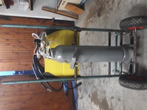

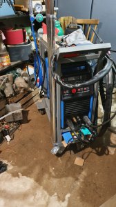

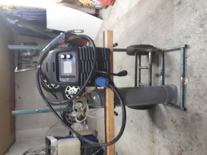

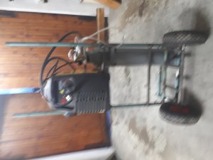

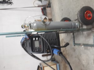

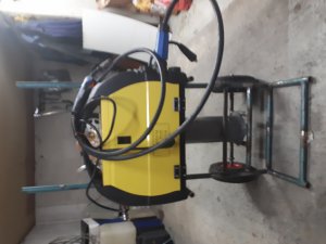

Dobrý večer, prosím o radu. Začal som vyrábať vozík na CO2 zváračku typ rudlík. Ponúkajú sa mi 2 varianty:
1. zváračka vpredu, tlaková nádoba za ňou
2. zváračka a tlaková nádoba vedľa seba.
Čo je z praktického hľadiska výhodnejšie. Môžete mi poradiť? Ďakujem

Důležite je dát mašinku co nejvýše. Když se to převráti a to se jednou převráti tak si koupíš novou. Ještě to dostane ránu tou flaškou. Mě to stálo 9 tisíc za novou kartu.Teď už jen mašinu co nejvíce u země.

Mrkni na můj příspěvek #79
Mám teda 20 litrovou flašu... Ale bez šance to převrátit.
Pravda mám trošku jinčí Geometrii vozíku big_smile

No nevím mi sjela posuvná brána ta drbla do svářečky s vozíkem . Tak že to by žáden vozik neustal brána má 200 kg. Kdy by  svářečka byla  nad kolama mohl jsem ušetřit. No já jsem vyškolenéj ,ať si každý dělá jak chce. Když se mi svářečka válela po zemi chtělo se mi brečet  no ještě že mě nejeblo praskne ti cévka a máš klid   big_smile

Příspěvky: 177
Re: Vozík na svářečku (inspirace)
Jano1@
Dal bych variantu (mám), kde je svářečka rovnoběžně s osou koleček.
Poňvač, občas je potřeba dát kvůli místu stroj ke zdi a to kolmo, abys viděl na panel.
S tou druhou variantou to půjde hůře.
A to se pořád díváš na panel?  Já tedy jen při nadstavení jinak ho potom vidět nepotřebuji. Ochrana mašiny je přednější.
Dívám se když potřebuju změnit proud. Není to pořád, ale často.
Např. když hliníkový jekly říznutý na 45°, svařuješ do pravýho úhle, máš na tom spoji 3 dost rozdílný proudy (kouťák, na tupo, roh).
Pravda, tohle Jan1 s tím migem řešit asi nebude.
#118 01-02-2020 09:43:26
No já má řízeni na pistoli. čím to vaříš TIG a nebo MIG?

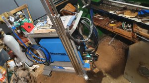

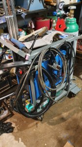

tak tu je moj vozik
http://www.svarforum.cz/forum/uploads/thumbs/9378_20200201_171410.jpg
http://www.svarforum.cz/forum/uploads/thumbs/9378_20200201_171421.jpg
http://www.svarforum.cz/forum/uploads/thumbs/9378_20200201_171431.jpg
