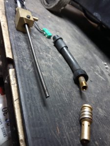

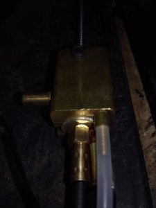

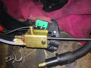

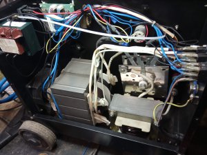

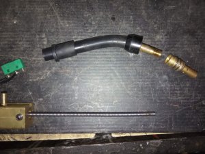

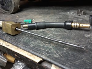

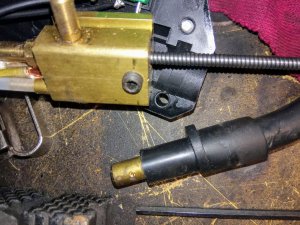

Zdravím. Nedávno jsem si na drobné domácí práce pořídil staršího Berlana BMIG 140. Na moje použití vaří obstojně. Po rozebrání hořáku mě překvapil bowden, který vede přes ventilek až k průvlaku. Chci se zeptat,zda to má takto Berlan vymyšleno,nebo si to takto někdo upravil již přede mnou ? Pokud je to domácí úprava,tak velmi kvalitní.

#2 06-01-2019 21:34:43
Příspěvky: 1404
Re: Berlan BMIG 140 - hořák
Hlavne si tam dorob, druhe trafo na napajanie posuvu. To potom je celkom ina praca stym.

Kupte někde na bazoši, sbazaru apod. starší 24V stačí i 50VA, ale je lepší silnější. Nové mají třeba v e-shopu omicronu, ale je dost drahé, má 80VA.
Taky jsem ho kdysy dal do své svářečky a hned se dá na sváry dívat. :-)

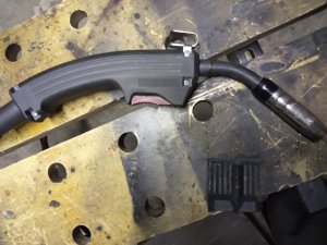

Ještě pár fotek toho hořáku.

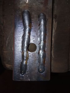

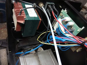

Tak jsem tam dal trafo 60VA a usměrňovač a je to o poznání lepší. Upozorňuji, že jsem nikdy nesvařoval. Tohle je asi 3 pokus,tak mě hned nehaňte.😀

Ta zvaracka zvara pekne, len ma kratky horak. A nema synergiu

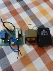

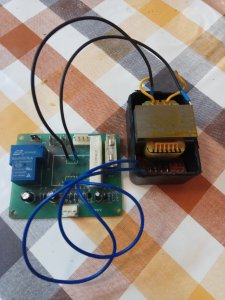

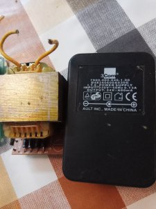

Udělám adaptaci

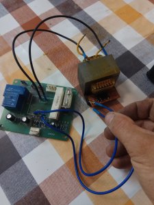

http://www.svarforum.cz/forum/uploads/thumbs/9303_img_20191004_203315.jpg

#21 07-10-2019 19:52:38
Příspěvky: 9011
Nevím jestli jsem to dobře pochopil, ale to trafo je vytáhnuté z té černé krabičky vedle? jestli ano, tak bude slabé.
#22 07-10-2019 20:12:18
Příspěvky: 1404
Mysliz ze nepotiahne jednu ledku a jedno relatko na doske big_smile v pohode...
#23 07-10-2019 20:18:42
Varok: Už podle velikosti místa po původním trafu na desce, je toto minimálně o 1/3 (až o 1/2) větší. Takže nemůže být slabé...  To spíš jestli tam půjde někde napasovat...
#24 07-10-2019 20:47:08
Příspěvky: 9011
Aha, on to chce jenom na napájení samotné desky s elektronikou? Já myslel i podavač atd.
