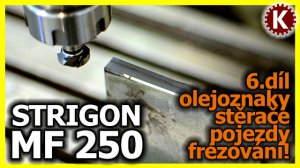

Konečně jsem si zahlodal do železa! smile

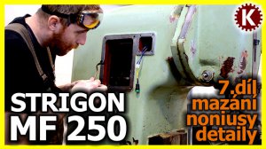

V dnešním díle se zase podívám na mazání, pokusím se demontovat noniusy, bohužel neúspěšně a ukážu pár detailů smile

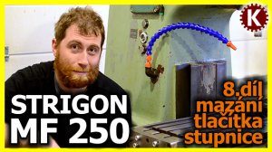

Konečně opraveno mazání, uřezané pražce, vytisknutá stupnice a opravené tlačítko posuvu doleva, to všechno uvidíte v osmém díle renovace frézky!
