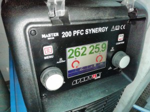

Tak jsem tedy testl i ten manuální režim. Tady se to dá naprosto srovnat s tou alfou. Prostě se nastaví jedna z hodnot a druhá pošteluje podle sluchu a vidu. Jediné jiné je to, že tlumivka nemá žádný další potenciometr, ale nastavuje se v menu přístroje. Stejně jak v synergii. Navíc tyto podružné nastavení jsou nastaveny tak jak jsem je nastavil v tom synergy režimu...
A teď jeden extrém... V manuálu, ne že jde jít míň než co nabízí SYN režim, ale jde i o moc víc...
http://www.svarforum.cz/forum/uploads/thumbs/3218_img_20190203_135345_dro.jpg
Nicméně bych to nedoporučoval zkoušet na delší použití, protože součástky budou volené spíš do daného maxima což je 200A... wink Navíc tohle jsem už měl na té 20A zásuvce, takže klasická zásuvka by asi vyhodila jistič..
