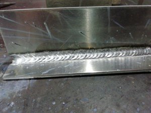

Právě jsem dotestoval další... Jak to zpracuju, pošlu opět recenzi. Tu co jsem teď testoval, tak můžu říct, že mě velmi moc překvapila na hliníku...
Takhle to dopadlo:
http://www.svarforum.cz/forum/uploads/thumbs/3218_img_20190205_164312.jpg
Zbytek až posléze... smile
