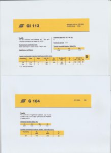

trosku opravim:
plamenom - ESAB G 104
tigom - ESAB GI 113
MMA ...
sice som aj ja v nudzovej situacii par-krat pouzil na tiga G104, a myslim, ze aj opacne by to s najvacsou pravdepodobnostou slo (pouzit GI113 s plamenom), ale ked uz jsacm chce ten "najlepší na koreň zvarat to budem tigom." .....
inak otazka pre mudrejsich - je medzi nimi nejaky zasadny rozdiel v zlozeni (G104/GI113)? vyzeraju skoro rovnako big_smilebig_smile
Editoval rcp (03-02-2019 00:33:00)
#23 03-02-2019 01:32:01
Příspěvky: 4797
Re: Zváranie koreňa
hmmm, ten do argonu neobsahuje Ni.  Ty druhý zde nejzkušenější TIGpraktik bys moh rozdíl poznat ne?
http://www.svarforum.cz/forum/uploads/thumbs/1168_lenoch_rcp_001.jpg
Druhý nejzkušenější píšu abych někoho n.enasral jinak jseš 1 to je jasný big_smile
