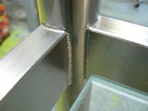

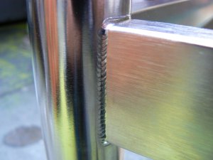

Trubky na zábradlí bývají broušené  K240-320,nikoli kartáčované.
Snažím se dělat pěkné svary,které jen očistím a přiznám.Koutové svary nikdy nebrousím.
Učit se svařovat tigem zrovna na zábradlí není šťastné rozhodnutí,to už chce trochu praxe a znalostí.

na tych fotkach je defacto zhrnute to, co napisal famater - male zvary, ked to ide zvarane bez pridavneho materialu = male mnozstvo vneseneho tepla = male deformacie, neprepalene, pekne ....
zakladom je perfektna priprava, pokial by tam vyvaral nejake medzery, uz to take nikdy nebude ...
kutaky na kratsich stranach jaklov ma zvarane bez pridavneho materialu - tam by ani vlas nevosiel big_smile
Editoval rcp (11-02-2019 20:29:51)
#17 11-02-2019 20:52:29
Re: Správny prídavný materiál
A na těch delších svarech je přidavný materiál? Nebo je to pusem?
#18 11-02-2019 21:33:43
myslim, ze zvary na dlhsich stranach jaklu su bez pulsu a s pridavnym materialom - puls by mal trosicku inu kresbu
aj pridavat material treba vediet a hmota vie .....
ale mozno hmota napise, ze je to pulsom a ja som to zle odhadol .....
Editoval rcp (11-02-2019 21:39:34)

Hmota, děkuji, že jsi sem ty fotky dal. Já si myslím, že to bylo pulsem. To jak jsou okraje sváru rozlity, svědčí o velkém proudu, při kterém by bylo těžké vytvořit takovou kresbu. Prozradí to Hmota?
