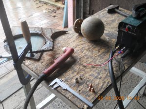

Tak jsem podlehnul šílenství na traktorech a vytáhl PPS40A1. Hokynář co mu patří Lidl si musí mnout ruce radostí jak mu jdou obchody. big_smile
Vytáh sem jí ze skříně, kde rok odpočívala, pozapojoval a hele - kurva kde mám ty trysky? Jednu původní originál co byla ustrojená jsem zničil a ty 3 kusy co k tomu jsou jsem nenašel.
Normálka, nemůžu nejít mnohem větší věci. sad
Tak jsem vzal řezák z jiného číňana - Stahlwerk 120A. Je zcela kompatibilní, šel připojit k Lidlplasmě nouproblema, akorát má kostru pro pilotní oblouk kterou není kam připojit. (červený kabel)
Potřeboval jsem řezat v 14mm tlustém železe. To je daleko za hranicí Lidlplasmy, zkoušel jsem přidávat tlak vzduchu až na 6bar ale k ničemu to nevedlo, tento tlak už tech 40A (kdoví jestli aspoň 35A) odtrhává oblouk od elektrody.
  Na stolku jsou položené tryska+elktroda do Stahlwerkového hořáku a ty měděné jsou Hypertherm Powermax.
http://www.svarforum.cz/forum/uploads/thumbs/1168_dscn1803.jpg

14mm matros...ehmm,tak niekto je srandista no smile
