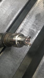

Můžete někdo nafotit jak vypadá ta sololitová šablona a o co se opírám při řezání. Keramikou o sololit či jak?
#59 18-02-2019 13:50:49
Příspěvky: 1404
ano keramikou o sololit, tak aby pod tryskou bola medzera 0.5 az 1mm

#64 18-02-2019 19:44:59
Příspěvky: 1404
Medzera je koli tomu, aby sa nez icila diza, ked ti to prskne smerom k horaku, tak tiez sa znizuje moz ost zalepienk dizy.
Najdolezitejsie je vsak to ze diza nieje spojena s 0lechom a tym padom nedojde k obluku medzi spickou a dizou. Ak sa to stane vypali ti dieru do spicky a znici otvor v dize.
Ale ked tam das horak ag60 mozes tahat aj po materiale.

Chlapi, vidim ze sa ucite robit s lacnou plazmou z lidlu a pred tym ste nic ine zrejme nemali v ruke.. Takze, tryska horaku by mala byt nad materialom vo vyske 3 mm kde mate najlepsie vysledky v kvalite rezu.
Priemer trysky... tak to normalne pozeram ako puk s akou dierou to lidl predava.. vraj 1,25mm...  vsak to je diera v tryske ktora by bola vhodna na 80 az 100A zatazenie. Na tenke plechy je vhodna dierka v tryske 0,6mm a na plechy do 10mm 0,8mm tryska... samozrejme ze pri mensich priemeroch ide rapidne dole spotreba vzduchu a uplne v pohode bude stihat aj ten najlacnejsi kompresor z lidla.. Takze sa skuste popozerat po co najmensich priemeroch dierok v danom type trysky.. Ja ked mam v horaku mojej plazmy v tryske dieru s akou to predava lidl, tak tu trysku uz v podstate vyhadzujem..
#68 18-02-2019 22:27:24
Ja mam na horaku podobny nadstavec ako tento z ineho fora a funguje to spolahlivo
http://www.svarforum.cz/forum/uploads/thumbs/1921_20190215-104216_1.jpg
