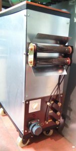

Můj trojfázový svářecí stroj

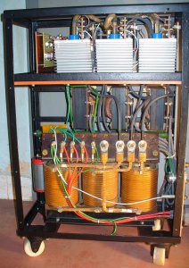

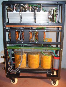

Zdravím ve spolek a předkládám světu svoji konstrukci svářecího stroje.
Moje konstrukce vychází z dostupných komponent.
Nic jsem nechtěl dodatečně kupovat, obtížně vyrábět ani dlouhodobě schánět.
Mechanická konstrukce z ocelových úhelníků je původem stolek s poličkou obrácený vzhůru nohama. Stačilo jej poupravit, dodat otočná kolečka a z dalších úhelníků vyrobit horní rám.
Základem je třífázové trafo Y3x400V/Y3x42V-10 kVA jehož původ je nejistý a pravděpodobně pochází z velké nabíječky olověných akumulátorů.
Napětí je usměrněno šestipulsním usměrňovačem a tak je na výstupu cca 56V= což je dostatečné napětí pro zapálení a držení oblouku.
Stroj neobsahuje svůj vypínač ani jistič protoze v mém provozu jsou zásuvky vybaveny vypínači i jističi.
Nezbytné bylo vyřešit nastavení svařovacího proudu. Z reálných možností připadají v úvahu jen tyristory. Usměrňovač se tedy skládá ze tří diod, tří tyristorů a tří pomocných diod pro zlepšení zapalování oblouku při malých proudech.

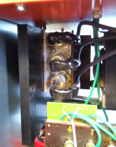

Diody jsou: 160A/1600V (D1, D2, D3) 25A/1200V (D4, D5, D6), tyristory 70A/1200V (TYR1, TYR2, TYR3). Dimenzování chlazení polovodičů (bez ventilátoru) je plně dostatečné i pro celodenní svařování proudem cca 50-100A.
Dále následuje tlumivka resp. trojice paralelních tlumivek. Důvodem tohoto řešení byla dostupnost menších tlumivek s nedostatečným průřezem vodiče vinutí i průřezem jádra.
Zapalovací napětí je přivedeno na + výstup přes odpor 2R/75W a sériovou trojici stejných odporů (tedy 6R/225W).
Pro ještě lepší vyhlazení je za odporem 2R/75W zapojen kondenzátor 2G2/400V. Pomocné zapalovací napětí je vně stroje odpojitelné pro případ že celý stroj bude využit jinak než ke sváření např. na ohřev proudem apod. kdy by mohly být odpory přetíženy.
Výkonová část dále nemá žádné zvláštnosti a vše je zřejmé ze schématu.

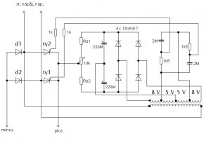

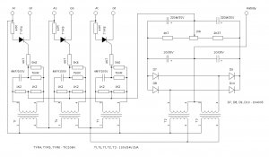

Nyní se dostáváme k samotnému řízení úhlu otevření tyristorů které je podstatou regulace výstupního proudu.
Použité zapojení vychází z koncepce vertikálního nebo taky cosinového řízení thyratronů (plynem plněné výbojky - předchůdci tyristorů) kdy je využit speciální předřazený tyristor s velmi malým proudem potřebným k jeho sepnutí. Hodnota tohoto proudu (parametr Ig ON) je menší než 0.1 mA a pohybuje se běžně kolem 50 uA. Konkrétním představitelem je tyristor TIC106N (TYR4, TYR5, TYR6) jehož Gate je přes odpor 4K7 připojen do RC děliče (4uF+700R) který posouvá fázi o 90 stupňů. Tento úhel posuvu je dosažen pokud napětí na odporu a kondenzátoru v děliči jsou stejná. Odporová část děliče je složena ze dvou vybíraných paralelních odporů z důvodu dosažení stejných napětí jak na odporu tak na kondenzátoru. RC dělič je napájen transformátorkem na jehož sekundáru je cca 10V. Primár je připojen mezi sekundární fáze hlavního trafa. Původem se jedná o transformátorek 110V/24V-2VA z rozvaděčových relé, časovačů ZPA.
Do středu odporového děliče (odpory 1K2+1K2) je vůči katodovému spoji výkonových tyristorů přiváděno napětí záporné až kladné polarity čímž dochází k posuvu okamžiku sepnutí tyristoru v celém rozsahu půlperiody. Napětí proměnné velikosti a polarity je získáno odporovým děličem (potenciometr 10K) a symetrickým usměrňovačem který je opět napájen transformátorky 110V/24V-2VA.
Sériové odpory (4K7, 2K37) u potenciometru slouží k vymezení mrtvých oblastí na začátku a konci dráhy. Jejich hodnota je zvolena tak, aby na začátku dráhy byly tyristory uzavřeny a na konci zcela otevřeny.
Výhodou zvolené koncepce řízení je jednoduchost, přímočarost, stabilita, řízení od 0 - 180 stupňů a absence tranzistorů, integrovaných obvodů. Zapojení plní přesně svůj účel a není náchylné na rušení způsobené samotnými tyristory.
Mezi další drobné vylepšení patří obvod pro kontrolu pořadí fází který je složen ze 3 odporů 220K, kondenzátoru 22 nF (2x47K v sérii) a obyčejné doutnavky. Pokud jsou všechny fáze přítomny a jsou ve správném pořadí R>>S>>T tak doutnavka svítí. V opačném případě nikoliv. Nevýhodou je, že doutnavka svítí i při výpadku kterékoli fáze. Toto třeba pohlídat. Správné pořadí fází je důležité pro správnou funkci řídících obvodů.

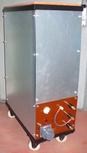

Níže přikládám nějaké obrázky a schemata:
http://www.svarforum.cz/forum/uploads/thumbs/8918_svar1.jpg
http://www.svarforum.cz/forum/uploads/thumbs/8918_svar2.jpg
http://www.svarforum.cz/forum/uploads/thumbs/8918_svar10.jpg

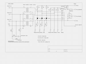

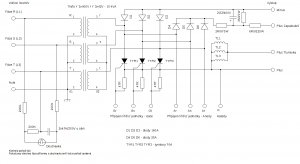

Schema výkonové části:
http://www.svarforum.cz/forum/uploads/thumbs/8918_usmernovac_3_fazovy_vykonova_cast.png
Schema řídící části:
http://www.svarforum.cz/forum/uploads/thumbs/8918_usmernovac_3_fazovy_ridici_cast.png

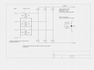

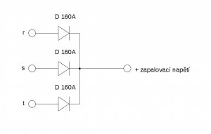

Update 6.3.2019
Přidání diod pro získání vyššího zapalovacího proudu spolu s následujícím odporníkem 1 Ohm:
http://www.svarforum.cz/forum/uploads/thumbs/8918_usmernovac-zapalovaci.png
http://www.svarforum.cz/forum/uploads/thumbs/8918_diody1.jpg
http://www.svarforum.cz/forum/uploads/thumbs/8918_diody1-umisteni.jpg

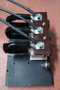

Vnější odporník 1 Ohm:
http://www.svarforum.cz/forum/uploads/thumbs/8918_odpornik-zap.jpg
http://www.svarforum.cz/forum/uploads/thumbs/8918_odpornik-zap-detail.jpg
Toto přineslo parádní výsledek, perfektní zapalování i na znečistěném, rezavém železe, krásný oblouk cca 10-20 mm, přilepit elektrodu je takřka nemožné takže zapalování oblouku naprostá paráda.
Přes odporník o hodnotě 1 Ohm je dodáván proud cca 30-50A a větší proud už dodávají tyristory. Výkonová ztráta na odporníku může dosahovat až 3 kW! Proto ta morbidní konstrukce s odrazným plechem kvůli teplu.
Celkové schema výkonové části po úpravě:
http://www.svarforum.cz/forum/uploads/thumbs/8918_usmernovac_3_fazovy_vykonova_cast_ext_odpornik.png

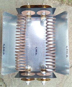

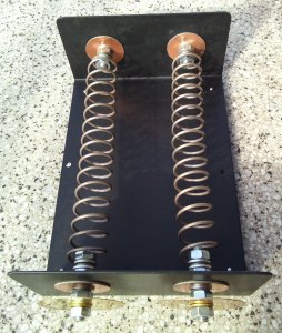

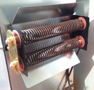

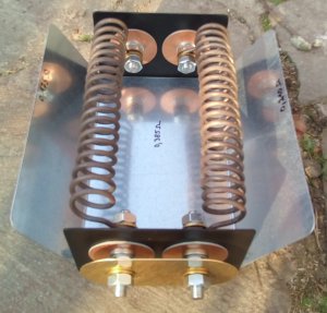

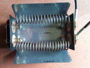

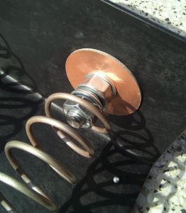

Pokus s totální klasikou - svařování pouze s odporníky (tzv. péra)
Jedna spirála má 350 miliOhmů a odpovídá pro sváření elektrodou 2.5 mm. Dvě zapojeny v sérii odpovídají elektrodě 2 mm a obě paralelně jsou akorát na elektrodu 3.15 mm. Podivné mosazné kotouče slouží pouze k ochlazování svorníků. Proudy odpovídají pro plné otevření tyristorů.
Hodnoty odporů spirál byly vyzkoušeny na rovném kusu odporového drátu, délka odměřena a svinuto do spirály.
http://www.svarforum.cz/forum/uploads/thumbs/8918_odpornik1.jpg
http://www.svarforum.cz/forum/uploads/thumbs/8918_odpornik1-detail.jpg

#2 16-02-2019 17:16:40
Re: Můj trojfázový svářecí stroj
obdivujem ludi ktory sa v dnesnej dobe do niecoho takehoto pustia...vnutro zvaracky vypada paradne !
#3 18-02-2019 03:21:23

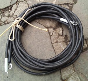

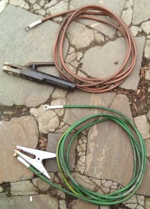

Po nějakém čase jsem si vyrobil kratší a tenčí kabely namísto těžkých 35mm2 kabelů. Vodiče pocházejí z kabelu 4x16mm2 a mají gumovou poměrně dost odolnou izolaci. Průřez 16mm2 je celkem dostatečný pro trvalý proud cca 160 A tedy proudová hustota je 10 A/mm2 což je naprosto běžná hodnota v reálné praxi.
Přidávám foto:
http://www.svarforum.cz/forum/uploads/thumbs/8918_kabely1.jpg
Kdyby přecejen délka nestačila tak mám tyto prodlužovací - jen spojit dvěma šrouby oka.
http://www.svarforum.cz/forum/uploads/thumbs/8918_kabely2.jpg

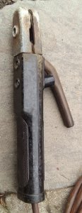

Svářecí kleště Kurt Haufe - totální klasika desítky let ověřená. Repasované leta používané:
http://www.svarforum.cz/forum/uploads/thumbs/8918_kleste-kurt-haufe.jpg
Pro ty kteří bojovali někdy s pájením ok na gumové kabely mám radu: Odizolovat konec akorát do oka, plochýma kleštěma trpělivě mnout a vyfukovat oloupané vrstvičky oxidů, namočit konec do hustého roztoku kalafuny v lihu, nasadit oko, výkonnou páječkou prohřívat, přidávat cín a ještě kalafunu - přikládat na odtavení. Pájené místo je třeba prohřívat i třeba deset - patnáct minut než začne cín vzlínat do kabelu. Kabel upnout svisle do svěráku, přechod oka a izolace omotat proužkem skelné pásky aby cín nevytékal. Gumová izolace se nepálí takže nebát se pořádně prohřívat.

Zaujimave riesenie, riadenia uhla zopnutia tyristorov. Len by som sa bal ci neodpalis G. Kto vie ci uz nemaju nacate Gcka tie tyristory.
Inak chyba ti tam nulova dioda. Prekvapujuco zabezpecuje zvaraci prud pocas doby zavretych tyristorov, vyuziva sa energia akumulovana v tlmivke.
Na tych tyristoroch a diodach chybaju rc cleny, dopln ich lebo ich prerazis ver ze su tam spicky.
Doplnenim nulovej diody mozes zrusit tie 3 diody s odporom co si tam vymyslel.... Ale ked to funguje.
Inak schémy zvaraciek s tyristormi tu su stacilo okopcit.

Atlan napsal(a):
Inak ch6ba ti tam nulova dioda. Prekvapujuco zabezpecuje zvaraci prud pocas dony zavretych tyristorov, vyuziva sa energia akumulovana v tlmivke.
Doplnenim nulovej diody mozes zrusit tie 3 diody co si tam vymyslel.... Ale ked to funguje.
Koncepce zapojení řízení je sic netradiční ale není má první čili mám určité zkušenosti z dřívějška a trvám na stabilitě, spolehlivosti, nezničitelnosti. Není důvod k poškození řídících elektrod tyristorů protože mají v sérii odpory a mezní parametry nejsou v provozu nikdy překročeny.

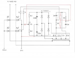

Zapojení vychází z tohoto schematu: Pokud bych dělal řízení pro svářečku jednofázovou tak bych použil jedině toto. Zapojení mám v mnoha exemplářích vyzkoušeno jak na svařování tak nabíjení aukumulátorů tak řízení stejnosměrných motorů.
http://www.svarforum.cz/forum/uploads/thumbs/8918_tyr_usm.png

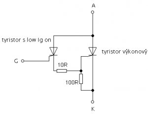

Nadstavení tyristoru který má spínací proud v řádu desítek, stovek miliampér:
http://www.svarforum.cz/forum/uploads/thumbs/8918_vyk_tyr.png
Takové řízení triakem v primáru trafa jak se tu taky objevuje v konstrukcích mi přijde oproti mému řešení prostě na hraně. Řídit takto trafo který je připojený mezi fáze tedy na 400V je už opravdu za hranou.
Nulovou diodu jsem měl zkusmo připojenou ale nepřinesla žádný podstatný efekt co se týče zapalování oblouku a na již hořícím oblouku jsem vůbec nepoznal zda ji mám či nemám připojenou.
Máte pravdu, RC členy se standardně dávají na tyristory. Zpravidla jsou nezbytností v situacích kdy provozní napětí se blíží mezním hodnotám tyristorů. Typicky usměrnění napětí rozvodné sítě. Já se tu pohybuji v napěťových hodnotách desetkrát menších a přitom mnou použité součástky mají parametry vhodné i pro řízení desetkrát většího napětí takže jsem RC členy prostě vynechal.
Jak uvádíte odkaz: chtěl jsem jednoduchost řízení a vím že moje zapojení pojede najisto bez nějakýho zkoumání a složitostí.

Tie rc cleny tam daj, mas tam tlmivku a skratujes to pri chytani obluka. Staci sa pozriet osciloskopom.

No já nevím jestli to má smysl protože když mrknu osciloskopem na zátěž (odporník) do které jde od nuly po desitky ampér tak nemám co bych vylepšil. Řízení krásně odřezává všechny tři sinusovky od 0 do 180 stupňů.

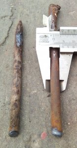

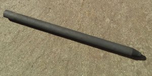

Video s touto elektrodou už nebude protože takovouto elektrodu jsem měl jen jednu, rezavou, ještě dost oloupanou ale dlouho sloužily tyto elektrody jako tyčky k rostlinkám ve skleníku.
Mám však video se svařováním holým kusem drátu průměru 3 mm kdy současně měřím napětí na oblouku (ten modrý a červený vodič s krokodýlky) a proud obloukem. video ze svařování zde: https://ulozto.cz/video-proxy/atVMCguBxE8m Videozáznam průběhu měření zde: https://ulozto.cz/video-proxy/et7d6sIBDugW (napětí cca 20V proud cca 200A) Chytání oblouku holým drátem 3mm: https://ulozto.cz/video-proxy/GeoheEevNzND a tah drátem 2,5 mm pozink do plotu: https://ulozto.cz/video-proxy/VYg5x2NW83qA Někde mám rezavý hřebíky který mají cca 5-6 mm jak budu mít hravou tak natočím video a postnu sem.
Je pecka jak oblouk chytá a parádně hoří i holým drátem. Staří chlapíci říkali že dobrým strojem jde chytat, držet oblouk i drátem z plotu a to se mi podařilo takovýto zkonstruovat.

Slíbil jsem tu Bouračovi video hoření holého drátu a to rovnou 8 mm - nějaká kulatina a veliký hřebík. Oblouk chytá krásně jako rutilkou. Škoda brát elektrody když potřebuju něco narychlo upálit. Proud cca 200-400A. Videa zde:
Hoření oblouku - drít 8mm: https://ulozto.cz/video-proxy/vGTu8yAZkMg3
Hoření oblouku - drát 8mm podruhé: https://ulozto.cz/video-proxy/op7SdRoyqppk
Hoření oblouku - rezavý hřebík 8 mm: https://ulozto.cz/video-proxy/jMWuGJU4GAc1
A jak vypadají "elektrody"?
http://www.svarforum.cz/forum/uploads/thumbs/8918_svar-drat-8mm.jpg
Jako náctiletý si vzpomínám jak mě otec posílal o železné neděli donést si nějaké zbytky želez a výukově je svařovat k sobě, učit se držet oblouk, klást housenku... Vzniklý patvar jsem pak zase odnesl zpátky na sběr.
Video je natočeno ze stativu obyčejným tabletem, zajímavá oblast z videa je vystřižena pomocí VLC přehrávače funkcí "nahrávat" která se zpřístupní v Menu - Zobrazit - Pokročilé ovládání. Vystřižená část videa je uložena ve výchozí složce Filmy či Videa. Odtud stačí přejmenovat na svůj název a uploadovat bez jakékoli registrace na https://ulozto.cz/ Nyní si jen zkopírovat vygenerovaný odkaz a umístit jej dle libosti.

Na pálení jsem používal uhlíky z obloukové promítačky.

Pár uhlíků z obloukovky jsem kdysi měl ale už vzaly za své.
Ale kdo hledá najde, krabici jeste mam:
http://www.svarforum.cz/forum/uploads/thumbs/8918_uhliky1.jpg
http://www.svarforum.cz/forum/uploads/thumbs/8918_uhliky2.jpg
Na pálení se používá toto: https://www.weldis.cz/index.php?set_lan … uct_id=653
Elektroda je dutá a vhání se do ní proud vzduchu. Jednoduchý a levný způsob. Jen porád nevím co, kolik ta elektroda vydrží.

Ještě jsem našel nějaký spirály z odporovýho drátu průměr 4 mm neznámého materiálu a vyrobíl předřadný odporník pro další výzkum.
Odpory spirál jsou 0.175 ohm a 0.21 ohm, do série tedy 0.385 ohm a paralelně 0.095 ohm
Experiment v praxi dopadl dle očekávání tzn. zcela klidný oblouk bez prskání, jen lehké šumění (elektroda samozřejmě vysušená)  Řízení tyristorů nastaveno na jejich uplné otevření tzn. se chovají jako obyčejné diody. Chytání oblouku i jeho délka jsou perfektní.
Cílem bylo ověřit kterak lze domácíma prostředkama sestrojit svářečku a to jen v podobě 3fázového trafa, 6 diod a odporníku v sérii. Přecejen moje konstrukce spolu s řízením je dosti náročná pro zájemce kteří by si chtěli nějaký stroj taky postavit.
Kdo by sehnal i tři jednofázová trafa cca 1-2 kW s napětíma 230/24V, 400/24V, 230/48V, 400/48V tak má taky vyhráno - stačí správně zapojit vinutí do trojfázové soustavy, přidat 6 diod a vyzkoušet vhodnou hodnotu odporníku.
Přidávám schema:
http://www.svarforum.cz/forum/uploads/thumbs/8918_usmernovac_3fazovy_zakladni_schema.png
Závěrem tedy -  trojfázový usměrnění a odporník vhodné hodnoty je to nejlepší co lze skromnýma prostředkama domácí dílny dát dohromady bez znalosti řízení tyristorů natož konstrukce spínaného zdroje - viz invertor.
Pointa 3fázového usměrnění spočívá v tom že proud při sváření nikdy nepadá k nule. Více k tématu zde: http://www.elektronikapc.wz.cz/en/info/ … novace.htm Oblouk tedy nikdy nezhasíná a jeho držení, svařování je pro občasného kutila mnohem příjemnější a bez flustrace.
Jednofázové usměrnění a tlumivka zdaleka nedosahuje takového malého zvlnění svářecího proudu jak 3fázové usměrnění bez tlumivky kde je tlumivka zbytečná. Ovšem v případě tyristorového řízení již tlumivka smysl má.
Zde nějaké foto z konstrukce pokusného odporníku:
http://www.svarforum.cz/forum/uploads/thumbs/8918_odpornik2.jpg
http://www.svarforum.cz/forum/uploads/thumbs/8918_odpornik3.jpg
http://www.svarforum.cz/forum/uploads/thumbs/8918_odpornik4.jpg

#25 20-01-2020 14:10:14
Jumbo27
Registrovaný: 20-01-2020
Zdravím pánové a zejména člena "ok", na kterého bych měl prosbu o zodpovězení mých otázek.
V první řadě klobouk dolů - to zde uvedené řízení tyristorů je fascinující a určitě jedinečné pro svou jednoduchost. Již delší dobu mi doma leží trafo z RTB3 a rád bych využil uvedené schéma jednofázového řízení pro regulaci tohoto trafa. Jedná se o trafo na C jádru, zapojené mezifázově. Měl bych ale otázku k tomuto konkrétnímu zapojení.
http://www.svarforum.cz/forum/uploads/thumbs/9485_8918_tyr_usm_v_sekundaru.png
Pokud porovnávám toto schema se zapojením pro třífázový transformátor, neštimuje mi tu zapojení regulace. Jestli jsem to správně pochopil, řídící elektrody tyristorů jsou buzeny děličem RC na kterém je fáze posunuta o 90° (pokud napětí na R je stejné, jako napětí na C). Do tohoto RC členu je zavedeno přes odporový dělič 1k2 + 1k2 stejnosměrné napětí pro posun fáze 0° - 180° a střed symetrického zdroje (GND) je připojen na katody tyristorů, tedy výstupní "+".
Podle schematu pro jednofázové trafo je ale toto řídící napětí přivedeno na katody tyristorů, tedy na "+", což mi tak trochu není jasné, proč je to právě takto a navíc společný střed symetrického zdroje není připojen na katody tyristorů, tedy "+" tak, jako v zapojení 3F trafa.
Domnívám se tedy, že zapojení by mohlo vypadat nějak takto, možná se ale pletu.
http://www.svarforum.cz/forum/uploads/thumbs/9485_regulace_1f.jpg
Dále by mě zajímalo, jestli můžu místo malého trafa pro napájení obvodu regulace využít svařovací trafo a dovinout potřebné vinutí 2x5/8V přímo na svařovací transformátor.
Při použití malého trafa připojeného na sekundár svařovacího trafa bych měl trochu obavy, že při kolísání napětí při svařování se bude měnit i napětí regulačních obvodů a tím pádem i úroveň nastavené regulace.
Samozřejmě nezpochybňuji zde uvedené zapojení - to bych si nedovolil, jen bych chtěl poprosit o podrobnější vysvětlení principu. Toto uvedené zapojení mě opravdu nadchlo a rád bych jej realizoval, ale potřebuji pochopit, jak regulace funguje.
Tak bych moc poprosil o podrobnější info, příp. bych byl vděčný, pokud by mě mohl p. OK kontaktovat emailem.
Děkuji.
