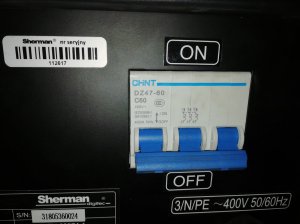

jao napsal(a):
Rellik, na tých strojoch sú asi vypínače. Vyzerajú ako ističe, ale nemajú funkciu ochrany....
Já teda nevím ale tohle je 60A jistič ve třídě C.
http://www.svarforum.cz/forum/uploads/thumbs/3218_img_20190311_053654.jpg
Na stránkách je pak popis jako jistič i spínač, takže možná bude trochu jinak stavěný... https://www.chintagent.com/product/chin … ir-switch/
Ten JET II má to samé, jen jednofázové a na 32A D... Takže bych řekl, že je to zároveň jistič, který ovšem nejspíš nemá nikdy šanci vyskočit... smile https://rellik.rajce.idnes.cz/JET_TIG_I … 160421.jpg

Má, když někdo nechtíc vyzkratuje šňůru, třeba mu na ni spadne něco kovového a ostrého.

varok: to ale zkratuje před tímto jističem, takže vyletí v domě, tomuto to bude úplně jedno... wink A i kdyby se něco zkratlo ve svářečce, tak první vyletí ten slabší. U tohoto 60A vyletí jistič 32A pro rozvod 400V a ten 60A "vypínač" na 99,99% zůstane zapnutý... smile

To je vlastně pravda, ale proč tam dávají tak hrozně silný jistič to taky nechápu. Všude na svářečkách se šetří a tady úlet.

Rellik, ospravedlňujem sa naozaj tam je istič. Keby si nedal foto, tak by som sa s Tebou asi hádal :-).
Cena rovnakej prúdovej charakteristiky ističa a vypínača je už skoro rovnaká. Rozdielny je počet cyklov a v tom víťazí vypínač. Ale v tom CHNT na 60A je elektrický/mechanický lifetime 4000/20000 cyklov, takže to tú zváračku zrejme prežije.

jao nemusíš je omlouvat smile A jak píšeš záleží na počtu zapnutí a vypnutí... A že těch cyklů je... smile
Varok: no přeci místo vypínače... smile A silný je kvůli tomu aby nevypl při zapínání... A montují je nejspíš hlavně k vůli tomu, že tam celkem jednoduchá montáž... smile
