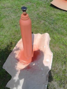

Dobrý den pane solo.8  Protože píšete ,že chcete lahev na argon koupit a zřejmě i plnit někde mezi Prahou a Berounem a já jsem z Prahy tak vám mohu poradit to co mám sám vyzkoušené a léta využívám.
Nejdříve k pořízení lahve. Lahev můžete  samozřejmě koupit novou určenou pro argon ( nová má platnou tlakovou zkoušku) nebo starší, která možná platnou tlakovou zkoušku bude mít a nebo možná taky ne. Záznam o tlakové zkoušce je vyražen na lahvi pod ventilem v zakulacené části lahve a je uveden rok a měsíc tlakové zkoušky . Od tohoto data platí tlaková zkouška 5 let. Pokud lahev tlakovou zkoušku nemá platnou je potřeba ji nechat udělat. Pokud by jste se rozhodl kupovat lahev starší je důležité najít nejstarší datum vyražené na lahvi, protože to je rok výroby a lahev starší než 40 let je většinou v ČR už problém naplnit. na to pozor !
Já sám mám několik tlakových lahví s různými plyny  a nikdy jsem novou v krámě nekupoval. Musíte ale vědět co a jak udělat.
Pokud je potřeba lahev na argon a směsi s argonem je také  možné koupit lahev na kyslík třeba 10L (kyslíkové lahve mají ventil se stejným závitem  W 21,8 x 14 běhů na palec jako argonové to je důležité !!!) Taková kyslíková lahev se dá koupit někdy velmi levně ( naposledy jsem jí koupil za 200,-Kč) Potom je potřeba na lahev vyrazit ARGON a lahev nalakovat v příslušných barvách a nechat udělat tlakovou zkoušku.
Potom už je možné nechat lahev bez problémů plnit.
Tlakovou zkoušku na lahev si můžete nechat udělat v Báňské záchranné službě v Praze 5 Motole ( využívám léta ne jen na tlakové zkoušky)
Argonové lahve  a lahve směsí s argonem si nechám léta plnit ve firmě PLNIRNA.CZ ( bezvadná je možnost dovézt lahev večer nebo třeba i v sobotu i jsem si na naplnění třeba počkal, za mne perfektní) K naplnění lahve krom lahve samotné není potřeba nic.
Ještě důležité upozornění. Pokud koupíte lahev která bude prázdná  a půjdete ji nechat prvně naplnit, je potřeba v plnírně říct, že je prázdná a že ji chcete vakuovat !!!!!!'!  Je to důležité proto aby v lahvi nezůstal vzduch, který by vám znehodnotil náplň argonu.
S pozdravem Štěpán
http://www.svarforum.cz/forum/uploads/thumbs/303_img_20170708_103226.jpg
http://www.svarforum.cz/forum/uploads/thumbs/303_img_20170708_150359.jpg
http://www.svarforum.cz/forum/uploads/thumbs/303_img_20170708_201810.jpg
http://www.svarforum.cz/forum/uploads/thumbs/303_img_20170713_101437.jpg
http://www.svarforum.cz/forum/uploads/thumbs/303_img_20170724_190338.jpg
