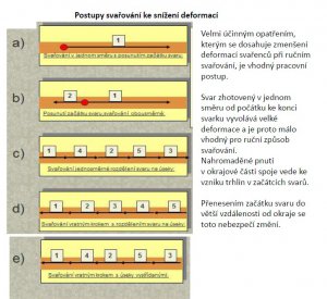

S vneseným teplem a tedy tepelného působení na vznik deformace souhlasím. Nesouhlasím, že postup kladení housenek je nepodstatný, viz obr. níže, omlouvám se za špatnou kvalitu. Deformace při a po svařování vznikají na základě vzniku vnitřního napětí v okolí svarů. A právě velikost a směr působení vnitřní napětí je ovlivněno rozložení svarů.

Ach jo. A pročpak asi se používají ty různé varianty přerušovaných svárů? Nebude to náhodou proto, aby se svár co nejrychleji odvedením tepla do okolního materiálu ochladil a aby se tím nerozšiřovala teplem ovlivněná oblast při dlouhém sváru? Co se to tedy vlasně děje v těsné blízkosti sváru, že je výsledkem deformace? Je to vznik tahového napětí různě velkého v profilu sváru a jeho okolí. Pokud znáte princip rovnání teplem, pak je práce s tahovými napětími brnkačka.
