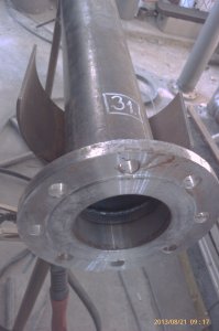

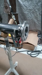

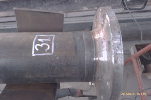

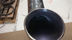

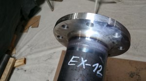

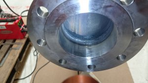

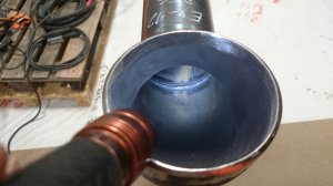

1. ukosy na prirubu, na dno a aj na obe strany rury (vid. foto priruby z tvojho odkazu), ocistit okraje zvaru do "kovoveho lesku"
2. nastehovat s korenovou medzerou (2-3mm)
3. zavarit 2-3 vrstvy na kazdy obvodovy zvar (podla momentalnej mentalnej situacie zvaraca big_smile )
4. obyc. "cierny" material - netreba formovat koren formovacim plynom/argonom
ja osobne by som to zvaral tigom a najradsej cervenou zvarackou, ale nie je podmienka ..... big_smile
http://www.svarforum.cz/forum/uploads/thumbs/2227_1tt.jpg
http://www.svarforum.cz/forum/uploads/thumbs/2227_2tt.jpg
http://www.svarforum.cz/forum/uploads/thumbs/2227_3tt.jpg
http://www.svarforum.cz/forum/uploads/thumbs/2227_4tt.jpg
http://www.svarforum.cz/forum/uploads/thumbs/2227_5tt.jpg
http://www.svarforum.cz/forum/uploads/thumbs/2227_6tt.jpg
http://www.svarforum.cz/forum/uploads/thumbs/2227_7tt.jpg
