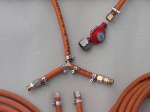

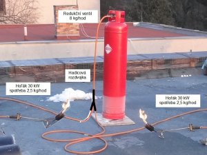

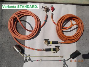

Ahoj, snad jsem zvolil správné téma. Prosím o názor zkušené. Narazil jsem na webu na "hadicovou rozdvojku" a cosi mi teď vrtá hlavou.
Situace: Dva izolatéři na ploché střeše. Plochu sváří hořáky 70 kW se sólo bombou na každý hořák, v pořádku. Detaily se však vaří hořáky 35 kW s deklarovanou spotřebou plynu 2,5 kg/hod., nebo dokonce s hořáky jen 12 kW. Redukční ventily mají deklarovaný průtok 8kg/h.
Idea: Je možné použít (na bombu 33 kg) jeden redukční ventil a za ním přes hadicovou rozdvojku dva hořáky? Podle průtoků plynu to papírově vypadá, že by to šlo. Ale?
- Není to nějak nebezpečné?
- Má někdo osobní zkušenost, zda to funguje/nefunguje?
http://www.svarforum.cz/forum/uploads/thumbs/9077_hooaky_pb_izolaterske_-_uvahy_o_rozdvojce.jpg

Nevidím důvod proč by to nešlo. Ale není lepší vzít dvě 10 kg lahve? Menší hořák zvládne i ta 10kg a je to praktičtější - na větší střeše může každý dělat na libovolném místě, nebo např. jeden může odejít i s lahví a hořákem na jinou zakázku, na opravu a podobně. Když jsem dělal střechy, tak jsme často jezdili jen s desítkama a jen na velké práce, jak říkáš navařování plochy, jsme brali 33 kg. Běžná cena za prázdnou desítku je kolem 200 Kč na bazoši.

Půjde o kapacitu RV kolik stíhá propustit - myslím že ve dvou hadicích 3/8 (9mm) o rozumné délce (do 20metrů) se provozní - tlak 1-2bary (?) udrží stejný v obou i když pojede hořák naplno.
Chápu - občas mám potřebu jet někam 200km - uříznout něco co trvá 2 hodiny, ve dvou paličích to říznem za 1 hodinu, musím ssebou táhnout dvoje hadice + řezáky, kyslík vezu kapalnej.
Ten stíhá 1 - 4 řezáky najednou. Problém je s PB - taky bych sebou rád vezl jen jednu lahev. Na 2h řezání stačí i jedna 10kg - pro dva řezáky s docela velkou tryskou.
Laboruju s rozdvojkou (mosaz) na lahvi + dva RV. Z lenosti sem to zatím nerealizoval.
Však to vyzkoušej, taková rozdvojka je určitě k mání v každém OBI, mosazná.
Píšu OBI protože tyhle mosazný fitinky tam mají podivuhodně levný. Kupuju je tam často.
  (a taky cement - jinak v OBI nic jinýho sad )
Votestuj to a dej sem info - dík.
#37 08-05-2019 08:43:47
Avia_Furgon
Registrovaný: 04-05-2019
Příspěvky: 22
Re: Fľašový ventil + redukčný ventil PB

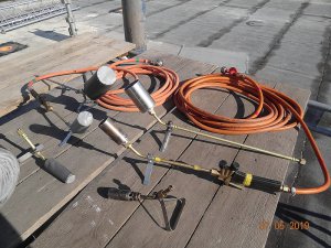

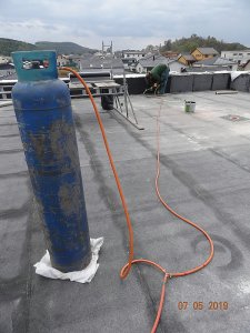

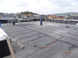

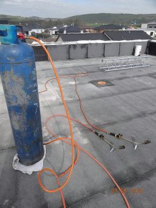

První dojmy jsou opatrné nadšení. Funguje to. Dokonce ani nic nevybouchlo, což doufám, že tomu tak zůstane.
Ovšem zkouška proběhla se zcela naplněnou bombou 33 kg. Spotřebovalo se odhadem tak asi 10 kg plynu. Takže s celkovým hodnocením počkám, až se náplň bomby spotřebuje. Až jak se bude soustava hořáků chovat za nízkého tlaku plynu.
http://www.svarforum.cz/forum/uploads/thumbs/9077_hooaci_01.jpghttp://www.svarforum.cz/forum/uploads/thumbs/9077_hooaci_02.jpghttp://www.svarforum.cz/forum/uploads/thumbs/9077_hooaci_03.jpghttp://www.svarforum.cz/forum/uploads/thumbs/9077_hooaci_04.jpg

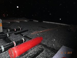

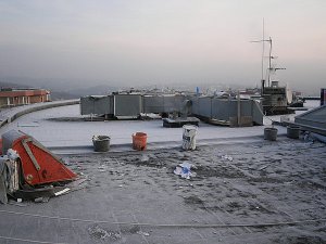

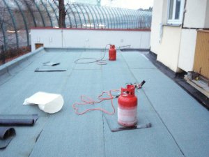

Ad "jiný postup". Když jsem se před xx lety začal učit střechy, dostalo se mi následující střechařské latiny. Pat na střeše za účelem jiného postupu položil na střechu hořák na stojánku, na hořáku nastavil silnější sporoplamen. Do toho ale Mat povídá: pojď na oběd. V restauraci u oběda Pat Matovi: slyšel jsi tu řachu? Mat: jo, a taky slyším houkat hasiče...
http://www.svarforum.cz/forum/uploads/thumbs/9077_horaky_11.jpg

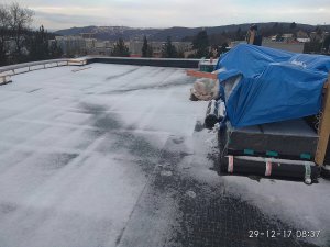

Na plochou střechu zásadně SBS modifikovaný pás, nic jiného. SBS modifikace za "mých časů" znamenala bod ohybu -25 st. C (teplota, při které pás praská při ohybu na přesně normovaném trnu). V posledních letech v rámci katování kostů se prodávají pásy "částečně SBS modifikované" s bodem ohybu -15 st. C. Podle mě podvod na zákazníka. Buď je to SBS s bodem ohybu -25, nebo je to APP s bodem ohybu -15, ale "částečné SBS" vnímám jako kravinu. A samozřejmě to nikde na přebalu pásu není velkým písmem uvedené, to se dočteš až v technickém listu... ale je to LEVNÉ! Také mám pocit, že je v pásech větší podíl plnidel (křemičitého písku), než dříve - ale to Ti žádný výrobce nepřizná...
nevím jestli se IPA pokládá i při teplotách kolem 0

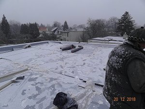

Výrobci tvrdí, že SBS pásy lze aplikovat při teplotách do -5 st. C. Já tvrdím, že ráno musí být alespoň na nule a přes poledne lehce nad nulou, aby to izolatér vydržel alespoň těch 5 až 6 hodin. Samosebou musíš perfektně vysušit podklad, abys neuzavřel vlhkost do skladby střešního pláště. Takže zvýšená spotřeba plynu na vysušení jinovatky. No a krytina při těchto teplotách musí jít na střechu až těsně před zpracováním z "temperovaného skladu". To velmi snadno zajistíš na každé stavbě, že ano...
http://www.svarforum.cz/forum/uploads/thumbs/9077_zima_01.jpg http://www.svarforum.cz/forum/uploads/thumbs/9077_zima_02.jpg http://www.svarforum.cz/forum/uploads/thumbs/9077_zima_03.jpg http://www.svarforum.cz/forum/uploads/thumbs/9077_muj_odvany_kolega_na_stavbi.jpg

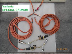

Dvojka rozdvojka :-)
http://www.svarforum.cz/forum/uploads/thumbs/9077_horaky_21.jpg http://www.svarforum.cz/forum/uploads/thumbs/9077_horaky_22.jpg http://www.svarforum.cz/forum/uploads/thumbs/9077_horaky_23.jpg
