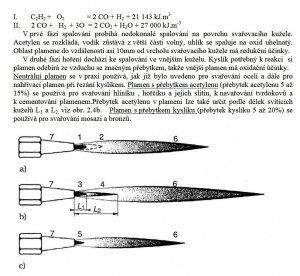

Ještě sem dám tabulku o vlastnostech acetylenového plamene a důvod, proč je nenahraditelný pro svařování oceli:
http://www.svarforum.cz/forum/uploads/thumbs/213_acetylen_sv.jpg

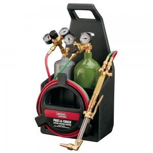

Famater - Několikrát jsem se přesvědčil, že udávané vlastnosti některých výrobců  jsou poněkud nadnesené. big_smile  A tak raději zůstávám věrný osvědčenému. Na to moje bastlení důchoce v garáži je klasický autogen postačující... big_smile
http://www.svarforum.cz/forum/uploads/thumbs/213_lincoln-electric-torches-tanks-kh990-64_1000.jpg
#94 23-01-2024 14:56:02
Příspěvky: 5090
Re: Fľašový ventil + redukčný ventil PB
pěkná souprava. Vezmeš a jdeš.
