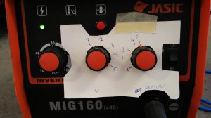

Já bych se spíš zaměřil na ocejchování stupnice potenciometru(všech) abych kouknul nastavil ,zkusil svár  a svářel  Pak po odzkoušení si napsal  zatavil do folie jednotlivá nejčastější nastavení a nalíp na svářečku někam mimo větrací otvory
#75 24-08-2019 10:01:56

Carls - takto nejako asi?  :-) http://www.svarforum.cz/forum/uploads/thumbs/3907_img_20160612_133848.jpg
