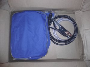

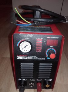

Po dlouhém rozmýšlení a hledání vhodné plazmy na domácí využití jsem zariskoval a objednal  z ali Herocut 50Pi ale přišel 50DP což je ale skoro stejné takže to přežiju. Zatím jsem stihl pouze nasadit koncovku na přívodní kabel a vyzkoušet jestli se rozběhne a naskočí pilot, což se povedlo, další testování proběhne až o víkendu.

Jak se tak dívám, tak soudruzi z číny zaúkolovali nějaké textilní závody a dávají teď tyto modré "pytlíky" snad ke všem svářečkám co obsahují nějaký hořák... smile Je to sice k ničemu, ale vypadá to pro zákazníka líp...
Dle názvu usuzuju, že to má max 50A, takže tak do té cca 12 plechu a to ještě dle zatěžovatele. Na to domácí "žvýkání" asi dobré pokud to bude fungovat... smile Pak dej info jak to funguje a i odkaz pro případné zájemce... smile

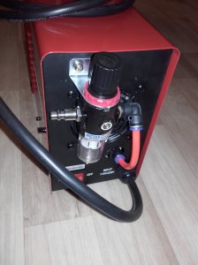

Tak je tu první problém s plazmou. Rychlospojka na odkalovači má o něco menší průměr a některé druhy rychlospojek na ni nedrží.

To je hrozne.... Ale vazne odmontuj a namontuj novy kus pre rychlospojky a mas to ok.
#12 21-07-2019 13:37:51
Příspěvky: 4946
Re: Herocut 50DP
ty rychlospojky (už sem to tady psal) je víc druhů, jdou propojit ale nejsou kompatibilní, kuličková / válečková ...
