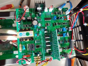

Objednal som si tuto istu plazmu. Privodny kabel uplne uvolneny cez vyvodku. Vrchny plosak so spinanym zdrojom uplne uvolneny a dokonca tam chybala jedna skrutka. Takže vymena a upevnenie kabla privodu. Upevnenie dosky plošaka. A vyfukanie to čo tam bolo napadane som ešte nikdy nezažil.

http://www.svarforum.cz/forum/uploads/thumbs/7521_20191211_103842.jpg
http://www.svarforum.cz/forum/uploads/thumbs/7521_20191211_111928.jpg
http://www.svarforum.cz/forum/uploads/thumbs/7521_20191211_103950.jpg

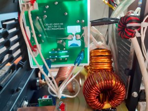

Mam problem s touto plazmou. Chalanisko jej dal poriadne zabrat. Zistil som zatial zhoreny rezistor v HF zapalovacej jednotke LSD.
Cislo dosky:LSD-07-0003-07
PROSIIIM bol by mi niekto ochotny odfotit ,pripadne napisat hodnotu rezistora R1?
Rezstor je zhoreny na uhol,tak neviem zistit farebny kod.
DAKUJEM

Mám takový pocit, hraničící s jistotou, že tím rezistorem tekl velký proud. Jak se tam dostal? Pokud neznáš příčinu poruchy, tak jen výměna rezistoru asi z dlouhodobého hlediska nepomůže.

Táto doska ? Ak nie stačí pohľadať je ich tam dosť jedna ma rezistor 200ohm tato zase 1k ohm 15w

Hades, záleží na tom, ja jaké napětí je modul určený. Ta s 1k odporem je určena na 230V, je na ní i usměrňovač.
