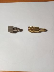

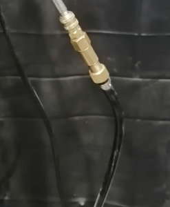

Mám vyřešeno takto.
http://www.svarforum.cz/forum/uploads/thumbs/2784_img_20210315_195434.jpg
http://www.svarforum.cz/forum/uploads/thumbs/2784_img_20210315_195506.jpg

pro inertní nebo nehořlavé plyny dobrý, já musím šroubovat převlečný matice smile

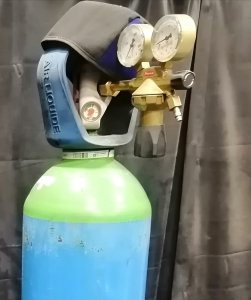

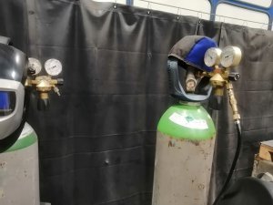

Tak já už nevím co přesně chceš. Já mám malou rychlospojku na hadici od svářečky abych nemusel přendavat redukčák mezi Argonem a směsí.
http://www.svarforum.cz/forum/uploads/thumbs/2784_img_20210316_051113.jpg

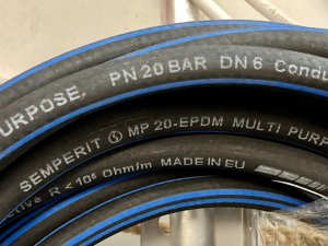

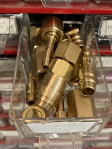

Vcera mi to nemyslelo, aj take dni su. Nie spravim, matros sa najde:
http://www.svarforum.cz/forum/uploads/thumbs/9932_5025e35a-24f2-4292-b2bf-c702594347fc.jpeg
http://www.svarforum.cz/forum/uploads/thumbs/9932_ed594ee9-409e-49b7-9361-2baa97064c4a.jpeg

hento je klasika nie mini ... mini a RSmini je polovicka toho co mas a ta tvoja hadica je ako na polievanie wink
ta hadicka od chocholaka je tenucka... lahucka a pevna. treba vidiet.. nazivo mozno 1/3 alebo 1/2 tej tvojej hadicky.
niekde v prispevkoch s FAMaterom som pisal aj rozmery... aby si to vedel porovnat.

Ta moja hadica je hruba a pevna a to potrebujem, lebo obcas po nej prejde auto v garazi... Tie spojky na fotke su tam aj tie male aj tie velke, len na foto to skresluje. Vyzera ze budu pasovat a ked nie tak to aj tak nejako poskladam...
