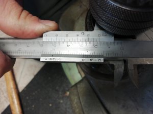

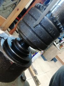

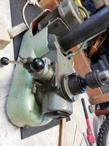

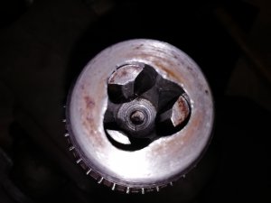

Zdravím mistry svého oboru. Prosím o radu, jak sundat sklíčido ze stojanové vrtačky asi Jihokov V10. Po přečtení různých diskuzí by mělo sklíčidlo být jen naražené na kužel ale to se mi nezdá. Uvnitř sklíčidla je asi 6 mm díra bez závitu a délka vřetena zasunuta ve sklíčidle je cca 20 mm. Zkoušel jsem sklíčidlo povolit trhem proti směru vrtání a bez úspěchu. Děkuji za všechny rady.

Najpravdepodobnejšie to bude narazené na kúžeľ. Nechal by som si vyrobiť vhodný sťahovák v tváre valca s jemným závitom uprostred. Keďže je predpoklad, že skľučidlo by ten valec neudržalo, bolo by vhodné na tom valčeku nechať výstupky, ktoré by zapadli do drážok v čeľustiach. Všetko urobiť z ušľachtilej ocele. Na koniec pracovnej skrutky dať mosadzný terčík alebo oceľovú guličku. Závit namazať olejom a molykom.

Ano je to na kuželi B... Na sundání se používají klíny- dva proti sobě. Pokud je sklíčidlo provrtané, tak bych se pokusil převrtat, aby se dal vyříznout závit kam až by to šlo. pak bych osazeným šroubem hlavičku stáhl. Šroub dotáhnout a klepnout na něj. Druhá možnost je pomocí stahováku. Do hlavičky volně upnout kulatinu. Stahovákem pak přes ní hlavičku stáhnout. Já mám hlavičky provrtané a vyříznut závit na stahování. Používám také samozatahovací sklíčidlo, které se nedá provrtat. Proto jsem udělal kontramatku na vřeteně vyšší a navrtal po obvodu 4 splepé dírky pro hákový klíč. Pomocí této matky jde samozatahovací hlavička stáhnout. Vrtačkou řežu závity a při vytáčení závitníku se samozatahovací často povoluje. Proto ji vyměním za hlavičku s kličkou. Mám stejnou vrtačku, ale V13.

Děkuji moc ale ještě jednou se zeptám. Ten kužel naražený ve sklíčidle by byl dost krátký. Je to na fotce sklíčidla a mám tam měrku, do jaké hloubky jde vřeteno. Je to možné? Díky moc.

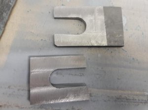

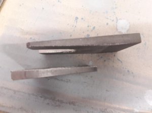

V tom sklíčidle byl podle fotky zajišťovací šroub, kterej vypadl (pokud jsi ho nevyšrouboval sám). To byl první krok. Druhej krok jsou ty dva klíny proti sobě, kterejma to v pohodě stáhneš. Stahovák tam půjde blbě dát, nebývá tam dost místa na zachycení.
Ty klíny třeba takhle:
http://www.svarforum.cz/forum/uploads/thumbs/4621_20191028_131318.jpg
http://www.svarforum.cz/forum/uploads/thumbs/4621_20191028_131328.jpg
Délku kuželu neřeš, tu už vymysleli dávno a jelikož se to pořád dělá, tak to určitě funguje smile
