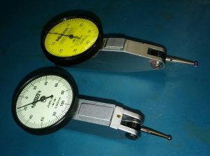

MK4 to už je velká vrtačka... Jak jsi změřil tu "házivost" pár tisícin ve vnitřním kuželu? Máš nějaký kalibrovaný trn a přesnější měřidlo, než úchylkoměr?

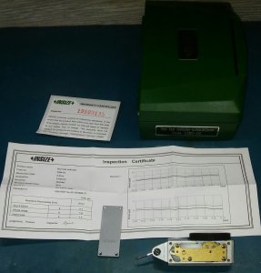

davor> No, disponuju hned nekolika tisicinovyma hodinkama ruznych typu, najdou se i rozlicne merici trny, vetsinou dlouhe pro serizovani soustruhu a brusek na kulato.
Nicmene, nedavno jsem si ale taky poridil packovy uhylkomer  INSIZE d=0.002mm a myslim ze jsem ten kuzel meril naprimo timhle. Je kvalitni a relativne levny, pokud hledas neco takoveho, tak doporucuju. Konkretni model je napsany na obrazku s kalibracnim sheetem prilozenem nize. Ne ze by na tom nejak extra zalezelo, ale u te me vrtacky (ZS 40-HS) je kuzel fakt presny. V tehle vyssi cenove hladine by clovek nejspis ani nic jineho nemel cekat.
Ta typicka prilozena cinska sklicidla, trny a redukce to je bohuzel jina pisnicka i kdyz se taky da se stestim natrefit na vyjimku potvrzujici pravidlo. smile
http://www.svarforum.cz/forum/uploads/thumbs/9048_uchylkomer_insize_hodinky_porovnani_velikosti_02mm_vs_08mm.jpg
http://www.svarforum.cz/forum/uploads/thumbs/9048_uchylkomer_insize_hodinky.jpg
