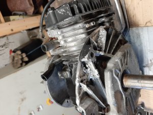

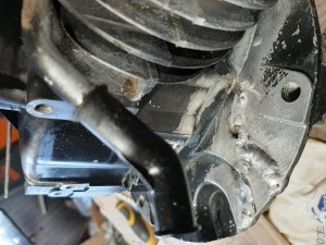

Ne, ale se na " karoserii" sekačky vylámal z plechu jeden šroub, takže motor byl už jen na dvou, tak se ulomila část příruby. Karter zůstal neporušený. Já jsem tu sekačku dostal , že když ji spravím bude moje, když ne, tak ji vyhodím. Bylo ale vidět, že u původního majitele neměla nijak lehký život. O víkendu jsem to zavařil, ale byl to boj. Odstrojil jsem z motoru co se dalo, ale víko karteru jsem nesundával, Příruba je žebrovaná, tl. materálu 1-3mm, dost zkorodované. Já ji mám na chalupu na SK, kde nejdříve musím posekat bubnovkou, pak až tráva povyroste musím sekat s košem, jinak se tráva tahá do baráku. Je to v kopci a tahle sekačka má pojezd, tak že by to mohla být pro starce pomoc.
Takhle jsem to nablil:
http://www.svarforum.cz/forum/uploads/thumbs/3584_20190623_154416.jpg
http://www.svarforum.cz/forum/uploads/thumbs/3584_20190623_154450.jpg
Bylo to drátem 4043. nebylo místo, na sklon hořáku, někde se nevešly ruce, hořák a drát, nebo nebylo vidět. Tak jsem zesílil konce na hranách a uvidím. Sběrný dvůr nemám daleko. V místě, kde lom končil pod válcem, byl zespodu kout, tak jsem tam přidal. Jinak ten materiál byl hodně citlivý na teplotu sv. lázně. Muselo se velmi opatrně. Při vyšší teplotě, se objevovala taková růžovofialová barva, jako kdyby tam byl zinek. Ale smáčelo se to při vhodné teplotě dobře a na základním materiálu to, zdá se drží dobře.
