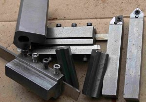

pt.kbely
Registrovaný: 26-12-2011
Příspěvky: 891
Re: soustruh SN 50 B
Mám odhadem 30kg kovaných nožů. Na aliexpressu jsem koupil celkem levně držáky a plátky, jsem s nimi spokojen, nevyštipují se. Pak je tady taky ještě možnost koupit jen plátky a šroubky a držáky udělat, jde to i doma.
Ty hranolky s drážkou jsou pro malou frézu od pr 3mm výš, pro malé krátké díry, ty dva nože s plátky vpravo jsou taky 16x16, výška umístění plátku je dělaná tak, aby se nože nemusely podkládat. Ten stříbrný plátek je na dural, mosaz, plast, ale nemá problém s mělkou ocelí. Na kalené nebo silně legované stejně nemám dostatečnou tuhost, takže nemůžu říct, co by ty plátky vydržely.
http://www.svarforum.cz/forum/uploads/thumbs/3495_noe.jpg
