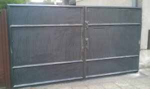

STO055 - myslim ze v 2014 som sam robil tuto branu http://www.svarforum.cz/forum/uploads/thumbs/3907_slzova_brana.jpg
Kazde kridlo ma rozmer 1960v x 1832š ... ten slzovy plech je 3+1 a pouzil som jokel 50x50x3 mm. Vsetko som to kompletne zvaral tigom okrem navarania tych slzovych plechov. Tie som tam ponavaral co-ckou. Tazke to bolo ako svina a na jedno kridlo sme museli byt traja aby sme to osadili..

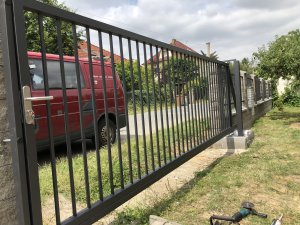

http://www.svarforum.cz/forum/uploads/thumbs/8972_b3b1b689-1025-40f4-a409-d16884d2fbf2.jpeg
Vcera jsem dokoncil
Tyto brany vyrabim i montuju sam ani 3 ani 2 lidi mit na pomoc nemusim. Jo jsem to ja z mercedesu nick nemenim a zneuziti se tresta zvracenim na kapotu...😀 vse delam z 60x40/2 jinak je to strasne tezky. Varim mig mag tvoje brana by mi trvala 2 hodiny ciste prace i s brousenim. Elektrodou to jiste udelas taky ale je to hodne nekomfortni. Jinak plne brany jsem mel v ruce i 3000x2000 potazene 2mm plechem z obou stran a je to fakt rumarina.

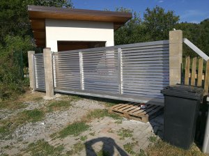

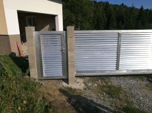

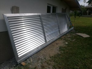

ked uz si tu dal posuvku - ja to robim mozno este o nieco lahsie - 6m brana (4,5m svetlost) s vyplnou cca 50kg + c profil 50kg (obe hmotnosti odhadom)
tato je stara 2 tyzdne:
http://www.svarforum.cz/forum/uploads/thumbs/2227_dsc_0036_22.jpg
http://www.svarforum.cz/forum/uploads/thumbs/2227_dsc_0037_22.jpg
http://www.svarforum.cz/forum/uploads/thumbs/2227_dsc_0032_25.jpg

Adamw140 napsal(a):
http://www.svarforum.cz/forum/uploads/t … 2fbf2.jpeg

RCP - vypadá to dobře. Jen nebojíš se, že to zčerná?
Osvědčil se ti na to MW nebo ten Mig?
Editoval Sauber (18-07-2019 21:02:53)

To je hlinik nebo jen lak? Tady ty fotky nic moc neprenesou. Ten muj lak je taky videt blbe. Jinak co se plne brany tyka delal jsem loni tahokov, chteli dalsi ale uz jsem to odmitl protoze je to moc pracny.
#13 18-07-2019 21:15:55
Příspěvky: 4846
Re: Vyroba dvojkridlovej brany svojpomocne
dle váh co rcp píše jde o Al. Není to nebezpečné? Myslím kvůli poškození...

@Vyrobca
Zajímavej lak, tos stříkal sám?
Celkově je to povedený a (pro mě) neobvyklý.
#17 18-07-2019 22:06:44
adamw140> hlinikovy c profil som zatial nenasiel a nerezovy je hodne drahy - vacsinou davam ocelovy nafarbeny sivou farbou, pripadne pozinkovany - teraz chcel zakaznik tiez pozinkovany - vraj ho nebude ani farbit
bourac> nebezpecne to asi nebude, je to dost tuhe - ram je zvareny z profilov 80x50x3, ako pise adamw140 - ked do toho naburas, je to na vyhodenie tak, ci tak - uz som videl aj rozne montovane hlinikove z roznych baubau skladaciek - tam uz by som mozno mal strach.
najvacsie nebezpecenstvo pre tu branu asi hrozi, ked po tom zacnu lozit decka big_smile
sauber> povaril som to zase tigom - zvyk je zelezna kosela - ten magicwave bude asi moja diagnoza big_smilebig_smilebig_smilebig_smile
trochu ma zatlacil cas, tak som nechcel experimentovat s transsteel-om (aj ked AL drat a vybavenie som uz mal kupene) a obehal som to magic-om
snad nabuduce...
zcernanie som neriesil - kazdemu na to doporucujem komaxit, zatial kazdemu sa to paci surove... na zaciatku sme mali obavu, co s tym spravi napr. sol z cesty v zime, ale zatial nic nepozorovat - co viem, nafarbena zatial nie je ziadna
prva uz je namontovana cez 6 rokov, trosicku to ztmavlo, zjednotilo farbu, ale inak je stale vidiet, ze je to hlinik - dokonca sa mi to zda krajsie, ako "cerstvy" hlinik, na ktorom je vidiet kazdy odtlacok ruky big_smile

Sauber - brana nie je striekana ale valcekovana hnedym alkytonom. 2x. To ze je ta farba svetlejsia a tmavsia je tym, ze vada optiky alebo nieco podobne na mojom byvalom starom telefone..
Tu branu som robil pre jedneho dobreho kamosa. Ano, je tak trochu paranoik ohladom bezpecnosti. Chcel ten plech a dal mi dva zamky ktore tam chcel mat namontovane.. Ked si vsimnete, tak ten slzovy plech je mierne natoceny do strany. Kamos kupil 4 tabule 2x1m a v ramci uhlopriecky som tie kusky plechov otocil na zakladnom plechu co sa dalo a tak som to rezal plazmou. Podarilo sa to vyrezat pomerne presne s obvodovou medzerou 2,5 - 3 mm . No a kedze tam chcel ten plech, tak som si povedal ze na tej brane vyskusam nieco neobvykleho, otocil som ten joklovy profil o 45st na bok. Ked prsi, aby tam nestala voda.. :-) Ono som tam dal pomerne dost dielcov rezat laserom kvoli krabiciam na tie zamky.. Brana sa nachadza niekde v Šaštíne na záhorí.. Kamos vravel ze pomerne dost ludi sa pri tej brane zastavi a pozeraju na nu ...
foto este pred natretim... http://www.svarforum.cz/forum/uploads/thumbs/3907_imag1051.jpg
