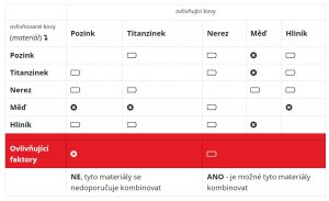

inak s tym galvanicky clankom ste ma nahlodali - nasiel som nejaku tabulku na internete
http://www.svarforum.cz/forum/uploads/thumbs/2227_galv.jpg
neviem, do akej miery sa da na to spolahnut - mozno nam niekto k tomu nieco napise, kto ma nejaku skusenost

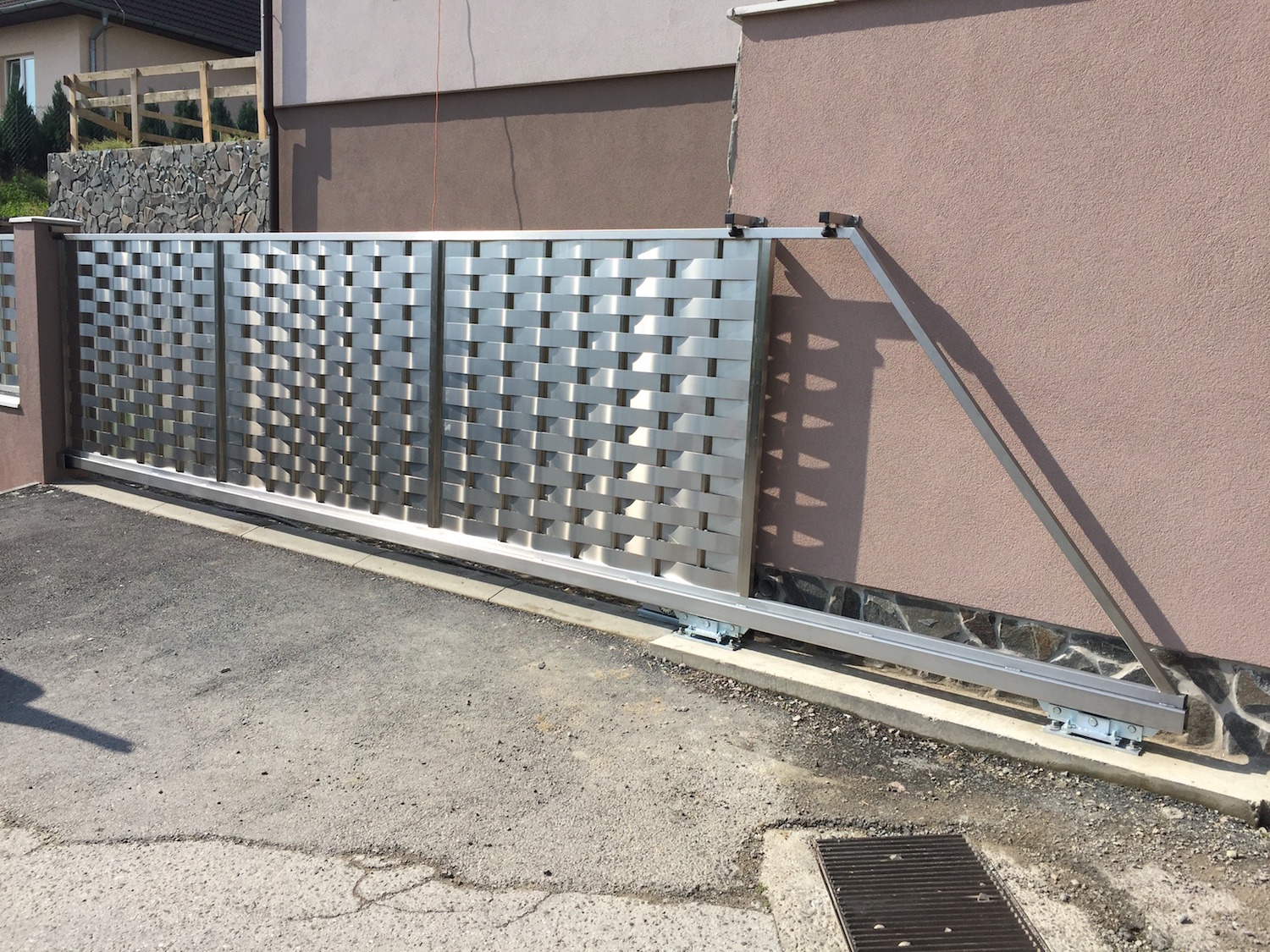

inak ja na tych "svojich" mam tiez lichobeznik
http://www.svarforum.cz/forum/uploads/thumbs/2227_dsc_0014_22.jpg
nejake praskanie, pruzenie sme nespozorovali, ani sa zatial nikto nestazoval - brana pekne nabieha na dojazdovu kapsu, ziadne prehybanie...
ale je pravda, ze ten pouzity profil 80x50x3 je dost tuhy a ja tam mam naviac tu 45° vystuhu....
a samozrejme ta nizka hmotnost tomu tiez hodne pomaha
mozno by sme mali zalozit nove vlakna pre posuvne brany, kridlove brany, ... az to tu kolegovi STO055 nezaserie posuvkami, ked uz sa pytal na dvojkridlovu...
