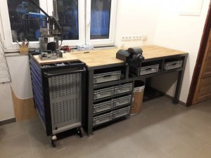

Taky jsem nedávno dodělal ponk. Základem byla deska z gumovníkové spárovky, která tak nějak někde zbyla (40×750×1900). Pak co dům dal.
http://www.svarforum.cz/forum/uploads/thumbs/448_20190415_072023_1.jpg
http://www.svarforum.cz/forum/uploads/thumbs/448_20190501_132208_1.jpg
http://www.svarforum.cz/forum/uploads/thumbs/448_20190513_204412_1.jpg
Ale zatím spokojenost.
Tom

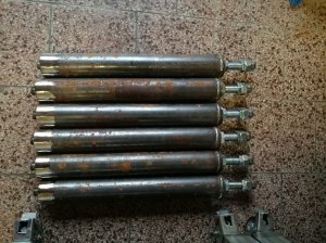

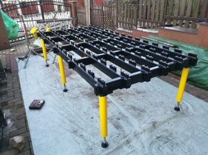

uz tu niekto spominal skrutky - ja to mam takto
http://www.svarforum.cz/forum/uploads/thumbs/2227_dsc_0050_16.jpg
http://www.svarforum.cz/forum/uploads/thumbs/2227_dsc_0057_14.jpg
http://www.svarforum.cz/forum/uploads/thumbs/2227_dsc_0075_13.jpg

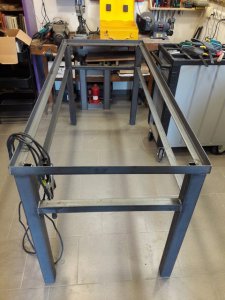

#25 22-08-2019 13:27:45
Tyristor
Registrovaný: 08-08-2019
Příspěvky: 22
Re: Pomoc so zvaranim PONKu
Pozdravujem,
tak uz som to zbuchal, zvary prebrusil a natrel cele tym co bolo po ruke - padli dve plechovky spreju. Teraz este niekde zohnat prijatelnu pracovnu dosku za prijatelnu cenu. Zatial mam v plane kupit a zlepit na seba dve hrube stavebne preglejky - spolu budu mat hrubku 36mm co by malo stacit. Na zvaranie kdesi pozhanam ako podlozku kus hrubeho plechu/platne.
